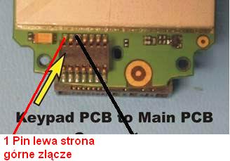

    Dostałem niedawno telefon SE T230 ma uszkodzone gniazdo klawiatury wlutowane w płytę główną dokładnie chodzi mi o pin po lewej stronie w górnym rzędzie na płytce jest wytarta ścieżka więc nie można go podlutować. Telefon można włączyć wykonać rozmowy itp. ale nie działają wszystkie klawisze klawiatury, szukam schematu lub zdjęcia gdzie można poprowadzić połączenie i ten pin przylutować.:cry:

    Mnie chodzi o Pin 1 ponieważ pozostałe funkcje telefonu pracują poprawnie,poniżej foto które wyjaśnia moi problem. Może ktoś ma schemat servisowy, ten z download nie posiada takich szczegółów.

    no temat stary, ale ja mam problem podobny , tym że u mnie działają klawisze
    No(power)
    C
    123456789*#
    a klawis YES i ten pod nim (z kopertką) nie, tel trafił do mnie po zalaniu.
    Nie mam aktualnie płytki na zmiane, ale czy ma ktoś jakiś pomysł jak jakoś zreanimować tą płytke?
    wyczyściłem dokładnie ale to nic nie pomogło ;/

    wymien płytke, raz tak mialem, wyczyscilem i nic, po wymianie plyki działo.
