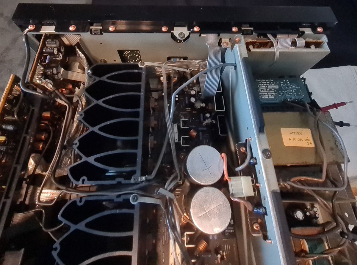

    Dostałem do naprawy tego wzmaka i problem polega na tym że podczas przełaczania zródła sygnału (potencjometr wielobrotowy) kanały nie załanczają sie równo lub wogóle nie załancza sie jeden z nich. Raz nie gra np lewy a następnym razem prawy. usterka jest na tyle dziwna że np przy wyborze zródła "tuner" pokręcając w prawo załancza sie tape które jest jako pierwsze od lewej.

    Z tego co kojarze w tym sprzecie jest mechaniczny przelacznik zrodel - na plyci wejsciowej jest taki zespol stykow sterowany silnikiem. Trzeba je wszystkie po kolei rozebac,przeczyscic (najlepiej czyscikiem z wlokna szklanego),potem przekonserwowac jakims plynem do stykow i bedzie dzialac:) To samo trzeba zrobic z przelacznikiem z przodu sprzetu. Schematau niestety nie posiadam. Pozdrawiam.

    Wielkie dzięki dla kolegi "GORZYGA" miałes 100% racji. Ale na przyszłość jakby ktos miał problem z tym wzmakiem to uprzedzam że dobranie sie do czołowej płyty tego sprzećiku zajmuje bardzo dużo czasu i stalowych nerwów

    po włączeniu wszystko jest ok, ale po jakimś czasie (różne odstępy czasu np. po 1 lub 5 godz.) jedna kolumna cichnie. Na początku tylko jedna, a teraz coraz częściej też druga. Próbowałem zmieniać wszystkie kable i kolumny ale bez efektu.

    takow: Przeczysciles przelacznik zrodel tak jak to jest opisane wyzej??? W tych wzmaczniaczach od tego trzeba zaczac. Pozdrawiam.

    Chciałem się zabrać za przeczyszczenie tego przełącznika, ale nie jestem pewny czy to coś da, ponieważ podłączałem pod różne wejścia i na każdym to samo-po jakimś czasie jeden kanał gaśnie, a dzisiaj nawet obydwa.
    Coś jeszcze: Leci sobie program tv na kompie z tunera, w kolumnach fajnie gra, nagle wszystko cichnie. Nie dotykając wzmacniacza, przełączyłem program w tunerze na inny i nagle zaczyna grać jeden kanał.
    Ale ważna sprawa:
    Kolumna nie cichnie zupełnie tylko cicho "charczy", efekt taki jak przy spalonej końcówce mocy lub uszkodzonym-zatartym głośniku (powarkiwanie przy basach-nie wiem ja ten dźwięk opisać).

    W tym wypadku stawial bym na przekazniki zalaczajace kolumny (z tego co pamietam, glosniki zalaczane byly przekaznikami, ktore odlaczaly je takze w przypdaku przeciazenia), trzeba je delikatnie rozebrac i przeczyscic styki drobnym papierem sciernym. Mialem taki przypadek, podczas cichego grania glosnik zaczynal cichnac i charczec - po podglosnieniu usterka ustepowala. Sprawdz u siebie, czy jak delikatnie poglosnisz, dzwiek nie wraca do normy. Ale poza tym przelaczik zrodel pewnie tez nadaje sie do czyszczenia. Niestety, sprzety te juz sa troche wiekowe, ale graja pieknie i poza usterkami zwiazanymi ze stykami zadko cos innego sie w nich psuje. Pozdrawiam.

    Czy moze ktos zaznaczyc o ktore przelaczniki chodzi? U mnie problem jest taki ze po wkaczeniu kuedy chce zmienic kanał na prawo czy lewo cseeto rozłącza calkowicie wzmacniacz, jakby bespiecznik wywalil. A raz normalnie sie uruchamia ivorzelacza kanał. Do tego brak dzwieku. Koze tobtez zadziała tylko prośba o wskazanie. I jrotki opis jesli jest inny niz widnieje w postach Pioneer A-702R Problem z przełączaniem zródeł sygnału
