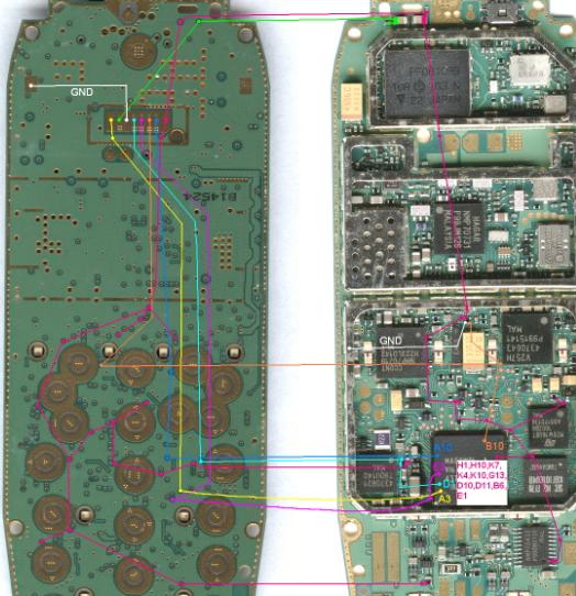

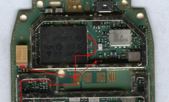

    Nokia 3310 włącza sie i słychać logowanie sie do sieci w głosnikach, ale na wyświetlaczu nie ma żadnych znaków tylko są same małe kropeczki porozrzucane. Zmienialem wyświetlacz, czyściłem styki itd., zmieniałem softa, eeproom i nic :cry:

    Witam napewno sprawdziles Lcd (i jest dobre) jak odwrucisz plyte na druga strone to nad koncowka mocy nad ekranem sa dwa uklady sprawdz czy nie sa uszkodzone - mozesz to sprawdzic przekladajac z innej 3310 lub prosciej za pomoca miernika . jezeli to nie pomorze to schemat servis manual

    Wyświetlacz na pewno nie, bo sprawdzałem na innym 100% sprawnym (przełożyłem od innego telefonu). Mógłbyś zaznaczyc o które to układy na rys. chodzi?

    sprawdź kondensatorki C410 i C409 czy mają przejścia do padów LCD (najlepiej miernikiem)...w załączniku masz solucję 3310lcd. Jeżeli płyta głowna była zalana mogła skorodowac któraś scieżka. Powodzenia

    wymieniłem kondensatorki C410 i C409 no i wszystko działa :P
