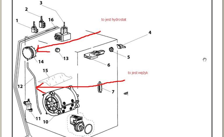

    a układ hydrostatu czysty?

    mimo roznych przejsc z moja pralka nie sidze za bardzo w tym temacie wiec prosze o blizsze informacje gdzie co jest i jak to sprawdzic (naprawde jestem laikiem jesli chodzi o ten sprzet)

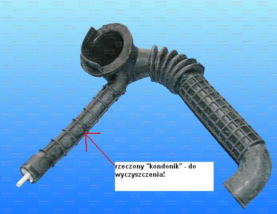

    Czy któryś z kolegów serwisantów mógłby mi przybliżyć " układ hydrostatu" bo pralka dalej nie wiruje a w tym momencie nie wiem za bardzo za co sie zabrac (mój fach to raczej kserokopiarki) dlatego prosze o pomoc specjalistów w tej dziedzinie

    serdeczne dzieki, jak tylko skonczy sie prać to zabieram sie do poszukiwan wyżej zaznaczonych części. Z tego co zrozumiałem to ten "kondonik" jest połączony z pompą (czyli na zdjęciu od bleble na dole w przerywanej linii)
