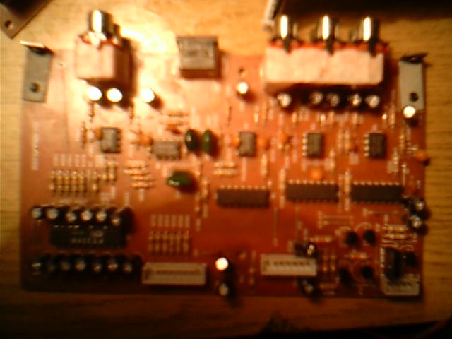

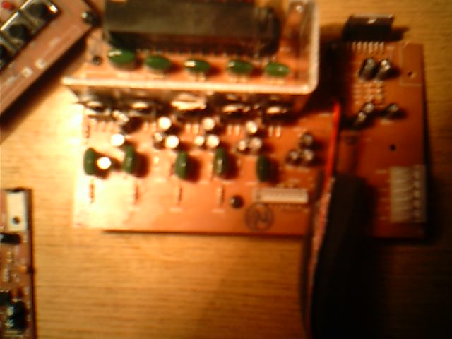

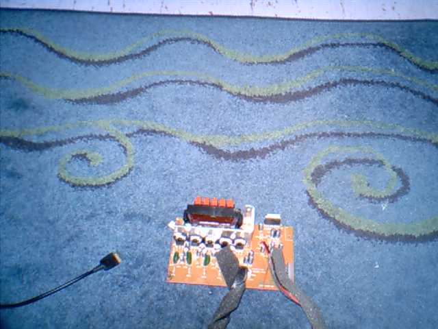

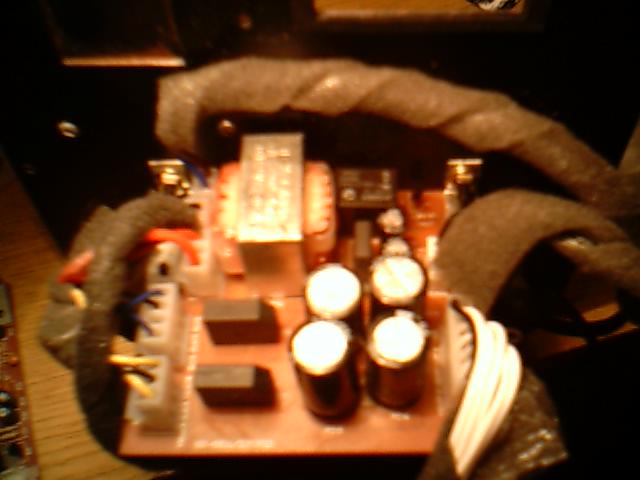

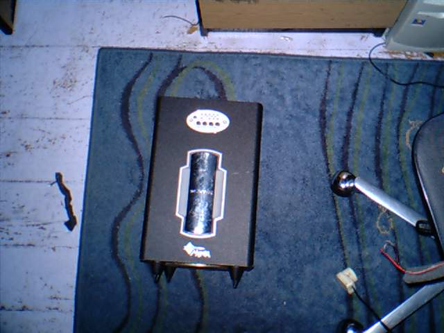

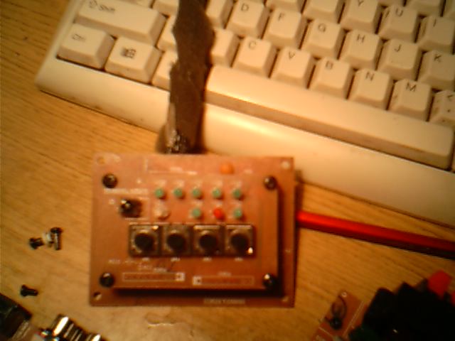

    Jak byś podesłał jakąś fotkę elektroniki w tym subie to łatwiej można by ci pomuc.
    Jakie jest sterowanie tego zestawu, na pilota bezprzewodowo czy na przewodzie ten pilot a może tylko w samym subie?

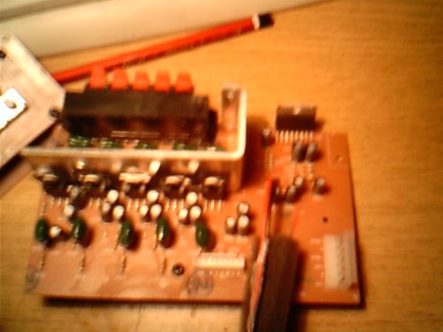

  • #12 2366664
    somsiad511
    Posty: 226
    Ocena: 6
    jest sterowany na pilota zdjecia zrobilem telefonem wiec niesa zadobrej jakosci

  • #13 2367730
    Andrzei Fx2
    Posty: 158
    Pomógł: 6
    Ocena: 12
    Sprubuj odłączyć przedwzmacniacz od wzmacniacza przewody sygnałowe
    i jak się da to włącz zobacz czy będzie buczeć. Pużniej odłącz całkiem końcówkę czyli wzmacniacz sprubuj ponownie uruchomić bez tego wzmacniacza.Jeżeli cała reszta bez wzmacniacza się uruchomi tzn. że któryś
    układ tda padł.

    jak odlocze jakis element od siebie to sie niewlacza wcale sub nawet przekaznik nietyknie a przedwzmacniacz to ta plytka na ostanim zdjeciu ??
    #15 2369935
    Andrzei Fx2
    Posty: 158
    Pomógł: 6
    Ocena: 12
    Tak ostatnie zdjęcie to przedwzmacniacz .
    Odłącz tylko wzmacniacz czyli przedostatnie zdjęcie bo bez niego powinna reszta się uruchomić

  • #17 2375938
    somsiad511
    Posty: 226
    Ocena: 6
    wspulnie z andrzei Fx2 doszlismy co go bolalo byly to poprostu zimne Lutyy weikie podzienkowania dla ciebie
