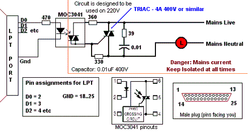

    Witam. Mam problem z układem poniżej. Zbudowałem go i chciałbym zlikwidować albo zmniejszyć żarzenie się żarówki do minimum nie tracąc na mocy (w czasie pracy z układem sterującym).
    To że będzie ona świecić w tym układzie jest dosyć oczywiste ale czy jest możliwość zastosowania jakiegoś elementu który to żarzenie wyeliminuje ?
    • Jak wyeliminować żarzenie żarówki w układzie LPT do kolorofonów? schematxx.gif (16.91 KB) Musisz być zalogowany, aby pobrać ten załącznik.

    a czy twoje żażenie wystepuje ciagle czy ustepuje po jakims czasie ??

    Tak żarzenie występuje cały czas a napięcie na żarówce wynosi około 130V. Jak podłączę układ do portu do miga tak jak powinien z tym że żarózka nie gaśnie do końca cały czas występuje na niej napięcie ?!

    moze trefny triak masz albo kondensator? chyba??

    Kondenstator i i rezystor R39 w tym układzie nie ma większego znaczenia (nie musi ich być) ale są sprawne. Co do triaka pewności nie mam. Kupiłem nowy czyli teoretycznie powinien być sprawny chyba że już zdążyłem go posadzić ?! Nie mam niestety innego żeby sprawdzić :(
    Czy wadliwe połączenie może spowodować takie objawy :?:

    sprawdzić kieunek włączenia triaka; elektrody A1,A2 - A2 ma być na dole oznaczenia triaka

    Pamiętaj jeszcze o jednym: przez przypadek masz wersję, która oszczędza Twoje żarówki. Powinno być tak, że cały czas jest podawane napięcie utrzymujące DELIKATNE żarzenie!
