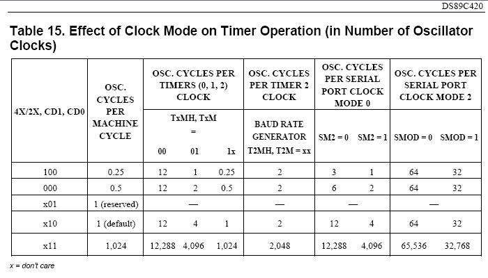

    Wyzerowałem rejestr PMR, ale nic to nie dało. Jak w końcu zmienia się dzielnik dla Timerów w tym procku, potrzebuje żeby chodził tak samo szybko jak reszta procka. Jaki wpływ ma taka zmiana na prace UARTA, bede go potrzebował jako asynchroniczy 9bitowy.

    Tak więc okazało sie że dzielnik dla timera jest sterowany (między innymi) bitami TxMH , oraz TxM
    Domyślnie dzielnik jest ustawiony na 12. Po ustawieniu bitu TxMH sygnał dla timera powinien być dzielony przez 1. I teraz tak, zrobiłem małe doświadczenie. Timer w S52 załadowałem wartoscia 252, a timer w C450 ładowałem wartoscią 21 (12x mniejszą) i nie wiedzieć czemu C450 chodziło znacznie wolniej- kwarce oczywiście te same

    Byc moze to nie jest tylko bit ustawiajacy dzielnik dla timera, ale takze dla calego proca, i ogolnie master clock zwalnia.

    W pozostałęj częsci żadnej takiej informacji nie znalazłem, są jeszcze bity od PLL (ale one z kolei wymuszają podpiecie mniejszego kwarcu, tak że w sumie wyjdzie na jedno.)
    Wklejam kawałek pdfa, gdzie pokazane jest jak zmienić preskaler do Tx
