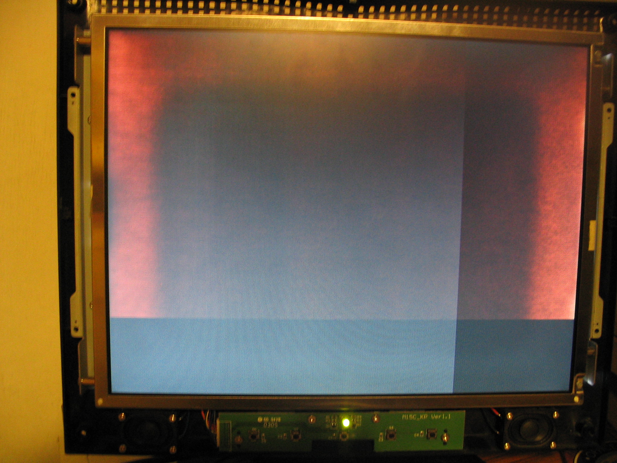

    Witam!
    Mam monitorek Procomp M15ENA,
    PO WłĄCZENIU ZASILANIA CALY EKRAN JEST NIEBIESKI,RAZ
    CZERWONY I WCHODZI NA BIAŁY (NA CAŁYM EKRANIE)...
    TAK JAKBY POMPOWAŁ , OSTANIO WYSKOCZYLA PLANSZA W PASKI KOLOROWE- RÓŻNOBARWNE ,,,, PO NACISNIECIU PRZYCISKU ZASILANIA I PUSZCZENIU PROBLEM ZNIKA , MONITOR DZIALA POPRAWNIE,ZJAWISKO TO WYSTEPUJE PO WLACZENIU KOMPA ,,,
    ZASIL,EFKI,KABEL,KOMP OK.
    CO DALEJ ?
    Z GÓRY DZIEKI ZA INFORMACJE
    POZDRAWIAM

    niestety w tym monitorze nie ma takiej funkcji w osd,
    chyba ze trzeba jakoś specjalnie wejsc w tryb serwisowy ?
    dzieki za zainsteresownie ,,,
    zauważyłem też ,że przy włączaniu czasami też obraz drży ,,,
    shape + lub - to polepsza na jakis czas ,,,
    najczesciej to sie dzieje na poczatku jak wlacze monitor,,,
    jak jest windows to jest ok.
    Postanowiłem dołączyć fotke jak się zachowuje w/w monitor
    przy starcie.
    Może teraz to ułatwi diagnoze ?

    to wyglada jak prestigio, burnout mozna bylo tam wlaczyc trzymajac dwa przyciski przylegle do przycisku power w czasie naciskania przycisku power - ale nie powinien on pozostawac wlaczony
    natomiast to co widac na zdjeciu to niewysterowana matryca mogaca jedynie swiadczyc o problemie z procesorem lub zbyt wczesnym zalaczaniem napiec zasilajacych matryce przez procesor (np uszkodzony klucz)
    widze tu dwa wyjscia
    albo idz z tym do serwisu
    albo pokochaj to skoro da sie na nim normalnei pracowac
