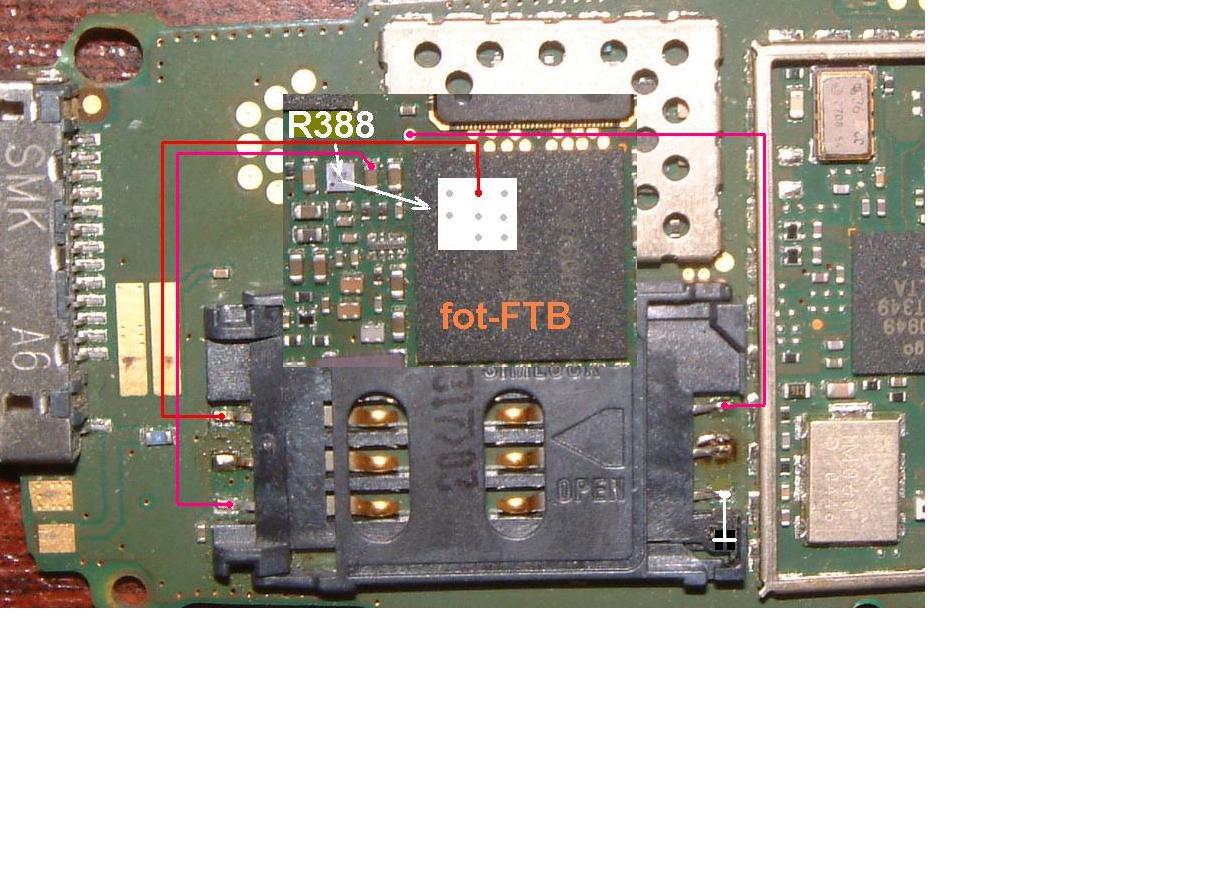

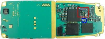

    witam mam problem dostalem nokie z wyrwanym koszyczkiem od karty sim, mam pytanko jak połączyć koszyczek do płyty, w które miejsca??

    tzn. wyrwane są ścieżki jezeli byl to prosze o podpowiedz

    puszcze ci ale naprawde nastepnym razem uzyj takiego malego okienka po prawej stronie na gorze z opcja SZUKAJ

    no wiem ze jest to odpowiedzialne wiec co mam zobic teraz ?? układ zdjąć ?? Albo co?? Jak mam dołączyc do tego układu urwane sciezki kabelki??

    tu masz bardziej przejrzysty
    solucja by ftb
    sorkii wiecej ich nie puszczam chcialem skaczyc temat

    czyli nie idzie w żaden inny sposob tego naprawic tylko trzeba zdjac układ??

    sprawdzilem ta solucje-wszytsko dziala :) polecam
