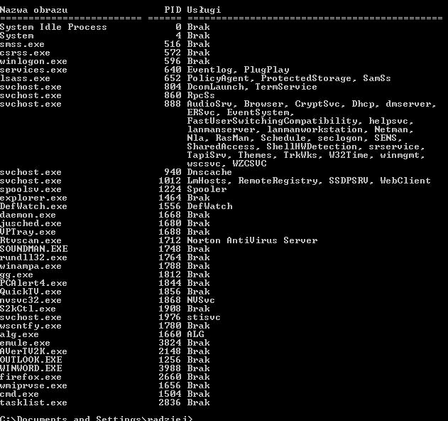

    od pewnego czasu włacza mi sie jakies syfidło xxexmodulap.exe gdzie xx na poczatku to liczba jakas zawsze inna .. po właczeniu tego nie wczytauja sie stronki i blokuje sie odbieranie poczty , ale gg dzała czyli blokuje jakies porty .. zaden natywir nie chce mi tego znalesc moze ktos wie coo to i jak sie pozbyc ?? zaznaczam ze po wyłaczeniu tego wszytsko wraca do normy
    pomocy !!

    #5 2392763
    misk
    Posty: 133
    Pomógł: 15
    C:\DOCUME~1\radziej\USTAWI~1\Temp\90exmodulap.exe tu siedzi ten plik, wywal go w awaryjnym trybie. Pełna scieżka to: C:\Documents and Settings\nazwa_profilu\Ustawienia lokalne\Temp (plik może być ukryty, więc musisz odkryć wszystkie pliki ukryte i systemowe)
    O16 - DPF: {FDDBE2B8-6602-4AD8-946D-94C5A32FA6C1} (GameDesire Pool 8) - http://67.15.101.3/g_bin/pl/billard8_2_0_0_24.cab wywal to też.
    #6 2392959
    Kolobos
    Spec od komputerów
    Posty: 85169
    Pomógł: 17166
    Ocena: 10445
    W menadzerze zadan zakoncz:
    Nastepnie usun wszystkie pliki z temp.
    W hijackthis usun:
    O4 - HKLM\..\Run: [.nvsvc] C:\WINDOWS\system\smss.exe /w <- plik usun z dysku
    Usluga do kasacji:
    O23 - Service: Windows Log - Unknown owner - C:\WINDOWS\system32\nvsvcd.exe <- po usunieciu uslugi, usun plik z dysku.
    Start->Uruchom->sc stop "Windows Log"
    oraz: sc delete "Windows Log"
    Zrob tez skan tym:
    http://linorg.ciagri.usp.br/ftp/pub/windows/anti-spyware/ssfsetup1_0.exe
    http://download.ewido.net/ewido-setup.exe
    Przed skanowaniem zrob update definicji, po przeskanowaniu odinstaluj oba programy.
    Gdzie jest poczatek log'a? Masz uaktualnienia do systemu i przegladarki? Jezeli nie to zamknij jeszcze porty w wwdc:

  • #7 2393584
    radziejsz
    Posty: 261
    Pomógł: 5
    Ocena: 5
    Logfile of HijackThis v1.99.1
    Scan saved at 07:17:32, on 2006-03-09
    Platform: Windows XP Dodatek SP2 (WinNT 5.01.2600)
    MSIE: Internet Explorer v6.00 SP2 (6.00.2900.2180)
    tu jest poczatek tylko ze uzywam fire foxa , liki juz usunałem .. ale nic nie dało dalej jest .. hhmm zaraz sprobuje jeszcze raz

    • xxexmodulap.exe - blokada stron i poczty, jak usunąć? task.JPG (66.12 KB) Musisz być zalogowany, aby pobrać ten załącznik.

    Mogles to wkleic w jednym poscie (log z silent w zalaczniku), a do tego po co ten screen? Nie mogles zaznaczyc tekstu i wkleic normalnie?
    Logi wygladaja ok, wiec czemu piszesz, ze jest tak samo jak bylo?!
  • #12 2395763
    radziejsz
    Posty: 261
    Pomógł: 5
    Ocena: 5
    dałem screena poniewaz nie dało sie zaznaczyc w cmd i wkleic.. a dwocch postach poniewaz zrobiłem to chwiile pozniej , zeby nie było ze chciałem sobie nabuc posta czy cos , teraz juz wyglada w pozadku , ale jak pisałem ze nic nie dało to nie było roznicy, napisałem ze zroobie eszcze raz i zrobiłem no i wyglada ze juz jest ok w takim razie dzieki za pomoc punkty pomogł juz poszły :)
