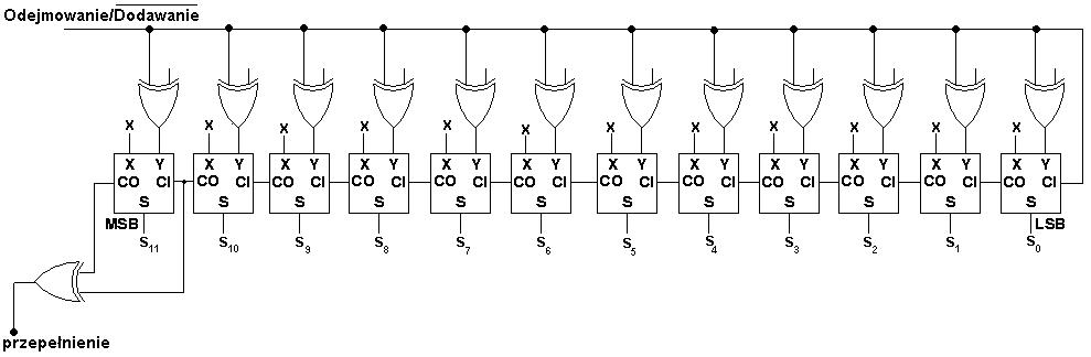

    Ja zaprojektowałem 12- bitowy sumator/subtraktor, ale nie jestem pewnien czy to jest dobrze... sprawdź.
    Zamiast blokowego schematu sumatora wstaw jego realizację na bramkach - schemat jest dostępny na forum.
    Robert.

    Odejmowanie to tak naprawdę dodawanie liczby przeciwnej. Dodawanie już masz, więc potrzebujesz wyznaczyć liczbę przeciwną do liczby odejmowanej. Tutaj masz dobry opis: http://www.i-lo.tarnow.pl/edu/inf/alg/num/pages/018.php . Następnie musisz dobudować blok, który będzie reagował na znak działania i w razie potrzeby wyznaczał liczbę przeciwną do drugiego argumentu tak by można było zawsze stosować dodawanie.

    czyli drugą liczbę muszę zamienić na ku2( do odwrotności dodać 1) a potem normalnie dodawać.
    jak skończę to całe zadanie wrzucę , może się komuś przyda.
    więc tak zrobiłem i działa :)
    tzn prawie jest jeden błąd jakiś, gdy wpiszesz liczby które powinny po odjęciu się być zapisana np. na 6 bitach to w polu przepełnienie wyskakuje wartość 1(prawda) a chyba nie powinno, wie ktoś może jak to skorygować program wrzucam niżej.

    Dodawanie i odejmowanie da się zrealizować w jednym układzie. Trzeba zastosować odpowiedni kod np. uzupełnienie dwójkowe.
