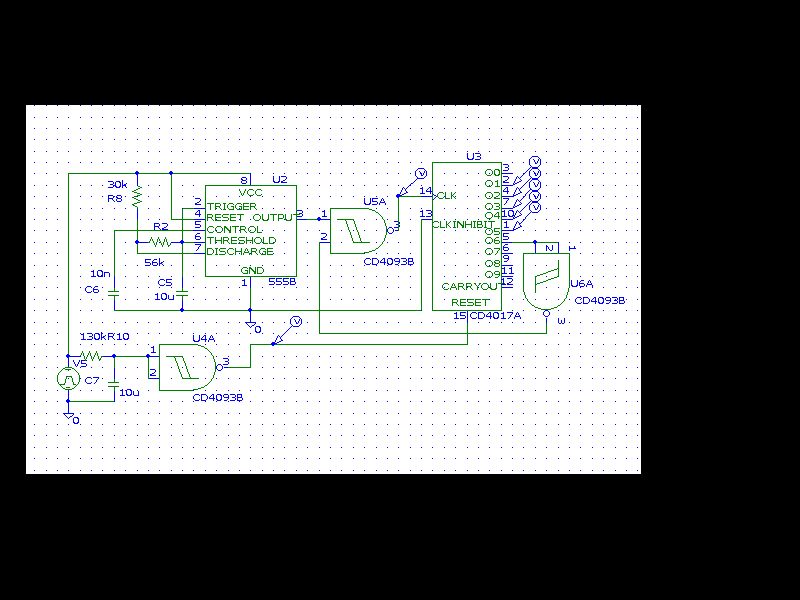

    Na układach cyfrowych dostałem zadanie wykonania multiwibratora na jdenym z wyżej podanych układów. Na wyjści ma być podłaczona dioda ktora zaświeci się 5razy i zgaśnie dopuki nie załączymy ponownie zasilania.

    Dołączam schemat na 555. Do wyjść Q1-Q6 poprzez tranzystor dołącza się LEDy które migają z f=1Hz.Układ ma autom. zerowanie po włączeniu zasilania (U4A). V5 to zasilanie od 5 - 15V.
    Dodaję po 5 min. bo dokładnie przeczytałem post. Do wyjść Q1-Q6 podłączamy (przez tranz.) Ledy aby się kolejno zapalały. Jeżeli chcemy aby tylko jedna LED 5x mignęła, przez tranzystor podłączamy ją do pinu 3 układu U5A. Wówczas sterowanie (pin 1,2) ukł. U6A łączymy z Q5 CD4017. Widać to wszystko na wykresie czasowym.

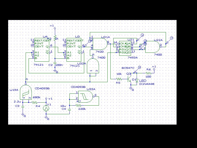

    Ale 555 jest najprostszy. Dlaczego to ma być na 121 lub 123? Zamiast nich można zastosować jeden CD7493. Pokazuję ci schemat. Takie układy można realizować w rózny sposób,niekoniecznie trzeba używać liczników, można zbudować 2 generatory z których jeden bramkuje drugi. Ale trzeba wtedy dokładnie ustawić f generatora bramkującego.
    Jeżeli chcesz użyć generatora na 4093 to 4 pin U31A ma być połaczony z 3 pinem U33A.
    Dioda na schemacie to LED,nie sugeruj się oznaczeniem 1N4148

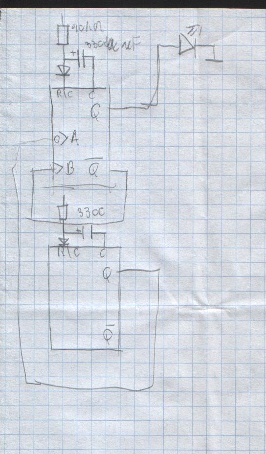

    Zlutowałem układzi, niby wszystko ok tylko dioad pali sie nostop i to tylko wtedy kiedy nie podłącze do układu masy. Dla rozezeniania zamieszczam schemat poglądowy.

    1. Diodę nie można włączać bezpośredno do wyjścia Q czy nieQ. Jest to niedopuszczalne w tym układzie. Popatrz na schemat który załączyłem i dodaj tranzystor.
    2. Źle narysowany schemat.Wejście B nie może być podłączone do nieQ tego samego układu. Znowu patrz schemat który dołączyłem.
    R3,C2 służy do ustalenia warunków początkowych aby generator wystartował.Dioda to LED - nie patrz na oznaczenie.
