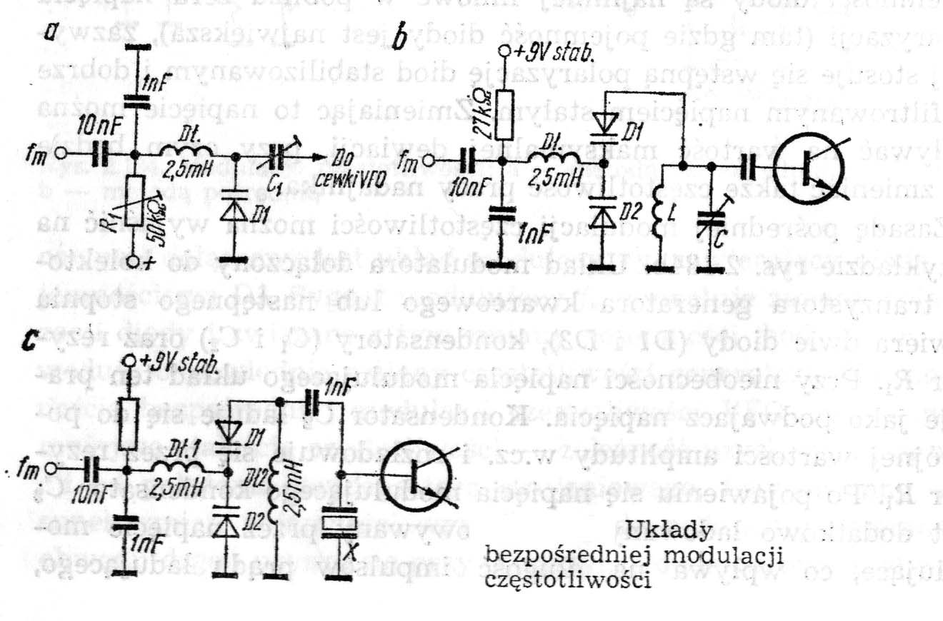

    Potrzebny mi jest schemat prostego modulatora FM. Proszę o jak na jszybsza odpowiedź na ten temat. Ważne żeby łatwo go było wykonac i działał od "tyku".

    Te powinny Ci wystarczyć:
    • Schemat prostego modulatora FM do samodzielnego wykonania – sprawdzone rozwiązanie mod FM.jpg (101.11 KB) Musisz być zalogowany, aby pobrać ten załącznik.

    Nawet nieźle zadziałają w pracy dyplomowej, bo te dane przez nauczyciela nie działają

    Ja bym proponował modulator na PLL.
    Realizacja prosta - taka jak podaje producent. Sygnał modulujacy podaje się na generator VCO.
