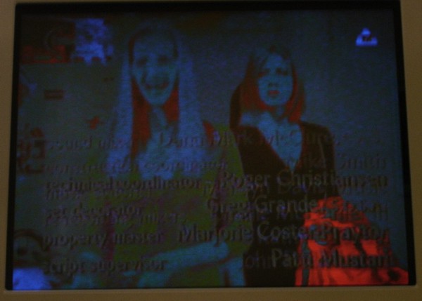

    Niestety wymiana kondensatorów na hybrydzie nic nie dała, dalej ten sam problem. Przedstawiam na zdjęciu jak wygląda obraz (obraz jest rozjaśniony na telewizorze), może to bardziej komuś pomoże osądzić w czym może być jeszcze problem.

    Z widoku obrazu wynika, że poziom sygnału luminancji jest bardzo mały (praktycznie o okolicach zera). Nie mając schematu i oscyloskopu jedyne co można zrobić to odszukać na module HEAD AMP dwa rezystory nastawne opisane REC-Y i REC-C. Ten pierwszy ustala poziom luminancji ( już po przetworzeniu na hybrydzie), ten drugi poziom chrominancji. Można lekko ruszyć w prawo suwakiem REC-Y, po uprzednim zapamiętaniu jego pierwotnego położenia, i dokonać próbne nagranie. Jeżeli nie będzie żadnych zmian to oznacza, że jest usterka na hybrydzie.

    Niestety nic zbytnio nie dała regulacja potencjometrem REC-Y. Chciałbym tylko dodać, że podając sygnał na wejście Video IN magnetowidu i podłączając pod telewizor wyjście Video OUT, już przy włączonym magnetowidzie (wcale nie musze nagrywać) jest taki zniekształcony obraz. Czyli sygnał wchodząc dobry na wejście wychodzi zły na wyjściu. Najprawdopodobniej rzeczywiście wina leży po stronie hybrydy. Czy ktoś wie gdzie można kupić tą hybrydę i ile może kosztować, czy raczej nie opłaca się tego naprawiać, ze względu na koszty. Jeśli ma ktoś jakąś jeszcze propozycję to proszę o radę. Pozdrawiam

    W/g mnie masz "trafiony" uklad przełączajcy sygnał wideo pomiedzy tunerem a wejsciem VIDEO IN (sprawdz na plycie z gniazdami AV czy jest tam układ BA7604N)

    Witam Strzał w dziesiątkę „HDO”. Po wymianie układu BA7604N wideo ładnie nagrywa. Jeszcze raz wszystkim bardzo dziękuję za pomoc. Temat zamykam. Pozdrawiam
