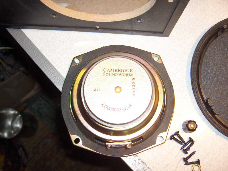

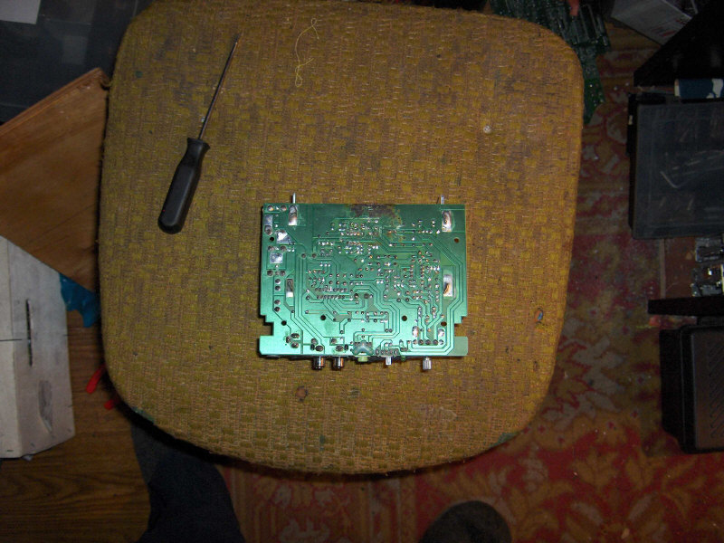

    Zrobiłem kilka fotek wzmacniacza.
    końcówka to TDA8510J (26W BTL i 2x13W SE)
    Do grubych kabli sterczących z płytki podpięty jest głośnik basowy.

    Dziękuje za dokładne zdjęcia.Tylko ,że końcówka jest 2 x 13w to jak może być mostkowana ?
