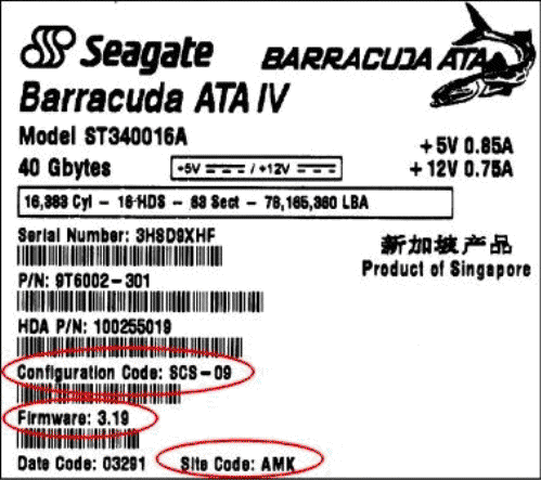

    Cześć,
    - przy takiej wymianie dane raczej polecą.
    - różnica jest w adresacji CERT, ATA-overlaya oraz Vendor track.
    - jeszcze ważna jest tzw. cipher code ale to nie jest napisane na naklejce.
    - zamieszczam zalecenia firmowe dla wymiany płyt elektroniki.
    Zmiana elektroniki dla HDD Barracuda 7200.7 - ST340014A

    Dysk ST340014A należy do rodziny 7200.7 a nie Barracuda ATA IV...
    W przypadku dysków 7200.7 i innych Seagate z pamięcią serial flash obowiązują nieco inne zasady przy doborze elektroniki niż w przypadku dysków (Seagate) z pamięcią równoległą flash...
    W przypadku tego dysku wystarczy że będzie taki sam Boot Flash code (S.06, S.11, S.15, M.14 ...)
    Mikippp

    Przy podłączeniu elektroniki z innym Boot Flash code dysk (7200.7) wprawdzie nie będzie "klupać", ale nie będzie działać w trybie ATA, a terminal poda komunikat: "Application code incompatible with serial flash code"
    Mikippp
