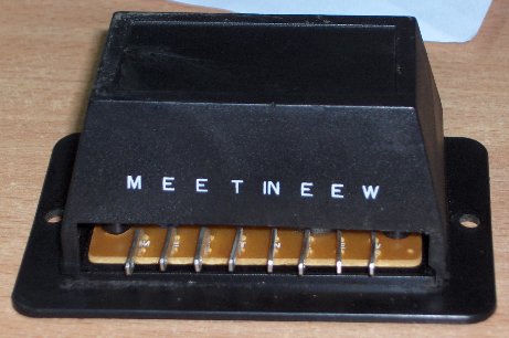

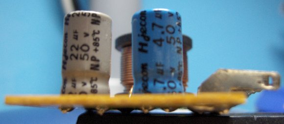

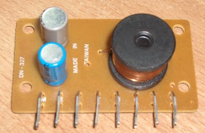

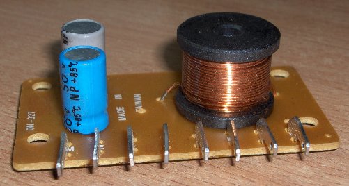

    Witam! Mam zwrotnice ale konkretnie nie wiem jakie ma parametry i do czego moge ją podłączyć. Wiem tylko że jest 3 drożna.
    Prosze Was o szybką pomoc!
    Dołączam foto

    To zwrotnica 3D I-go rzędu, w zasadzie 6/6/0/6 (db/oct). Niskotonówka jest cięta filtrem DP (cewka) natomiast śrenio i wysokotonówka mają po filtrze GP (po kondensatorze na głośnik) mniejszy kond do wysokotonowca, większy do średniotonowca.
    Nie wiem jaka jest indukcyjność, ale podział średnio i wysokotonowca wynosi odpowiednio 900 i 4200Hz, wszystko 6db/oct (oczywiście, jeżeli zwrotka jest dla głośników 8ohm). Nie da się powiedzień nic więcej na jej temat.

    Moc, ok 100-150W (kondy 50V)
    Oczywiście, możesz podłączyć pod zwrotkę przetworniki 4ohm, jednak częstotliwości podziałów spadną o całą oktawę, łatwo będzie spalić wysokotonówkę (niski podział, mała stromość filtra).
