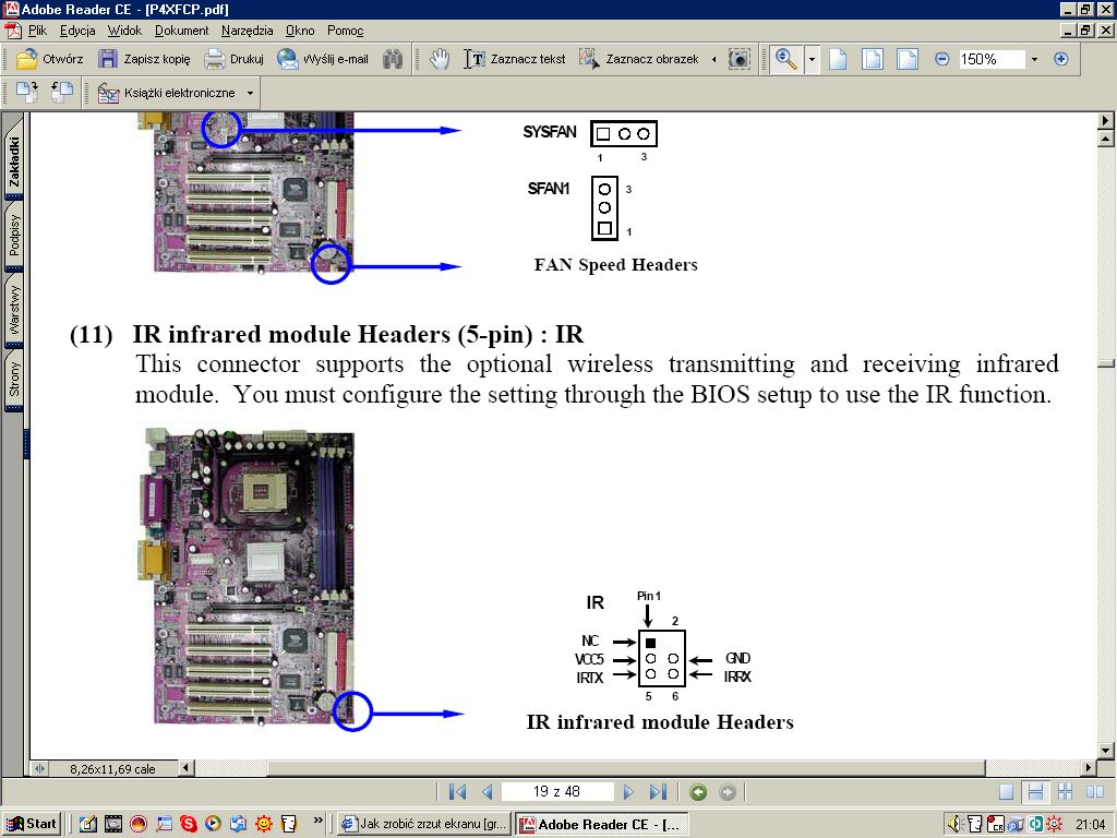

    Ale i tak mam problem nie mogę rozszyfrować opisu na płycie:
    IR infrared module Headers (5-pin):IR.
    Nie wiem co sie kryje za tym opisem. Pytam dlatego gdyż zrobiłem dyskietke ratunkową ze (starym) biosem niestety stacja milczy wiec nie moge reanimować:cry:.
    Niektóre płyty mają awaryjny tryb uruchamiania biosu ja niestety nie wiem czy moja płyta ma taką mozliwość dlatego pytam o te:IR.
    • Jak naprawić źle wgrany BIOS na płycie P4XFCU? opis.jpg (119.88 KB) Musisz być zalogowany, aby pobrać ten załącznik.

    IR infrared module Headers (5-pin):IR -> do tego złącza można podłączyć moduł podczerwieni IrDA (transmisja danych w podczerwieni między komputerem a np. komórką z 'IrDą') oparty na układzie np. TFDU4100 , TFDS4500.
