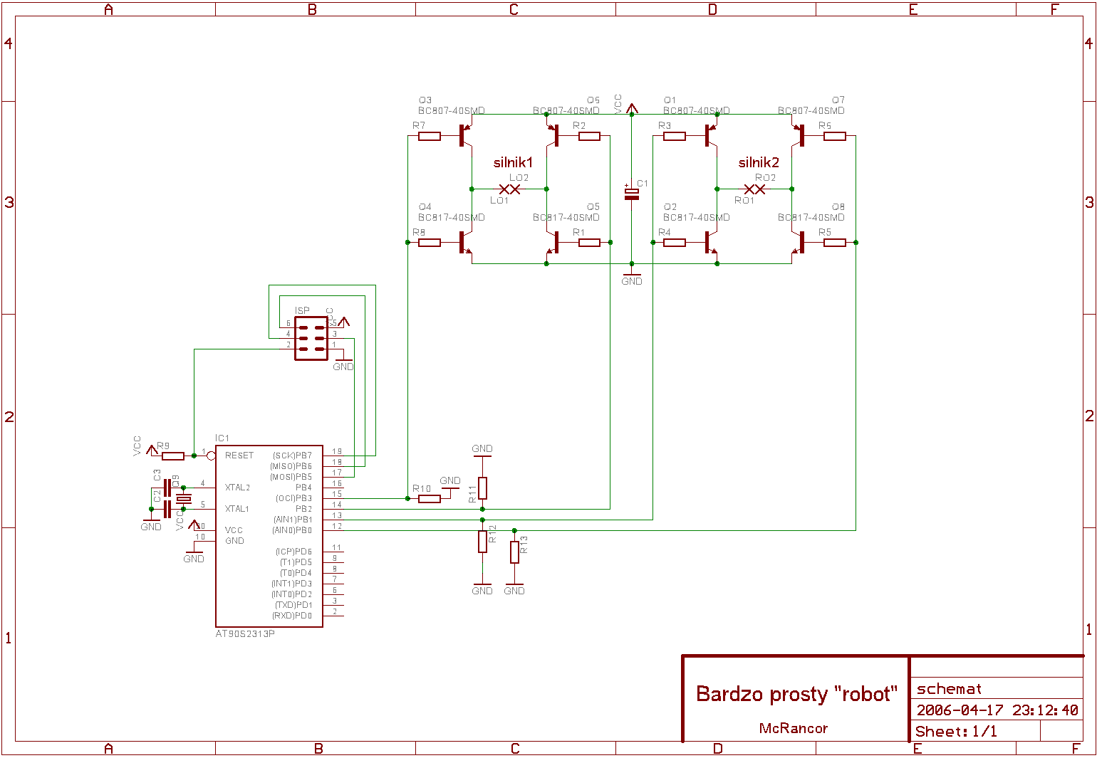

Robot. Z procesorem avr at90s2313. Schemat i jakiś program.
Romuard 16 Kwi 2006 20:57 3177 12
  • #1 2535217
    Romuard
    Posty: 8
    witam chciałbym zdobyc schemat robota calego z prockiem avr at90s2313 oraz jakis oraz jakis program napisany prezentacyjnie on ma miec zapisana prosta sekwencje ruchu

    #13 2538752
    McRancor
    Posty: 5326
    Pomógł: 479
    Ocena: 124
    Złącze ISP standardowe, programator znajdź sam, wartości elementów dobierasz zależnie od potrzeb. Tranzystory w wersji SMD zastąp większymi, zależnie od silników. Rezystor podciągający reset do plusa ~10K, rezystory ściągające do masy ja dalem 47K, rezystory baza - pin u mnie są 1K, kondensator dowolny.
