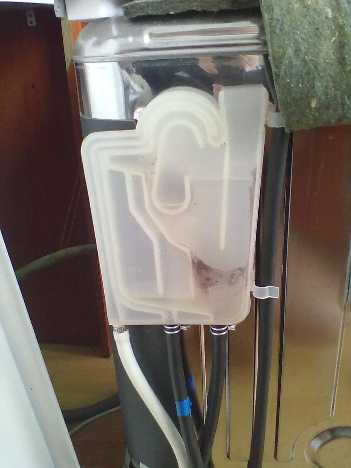

    W czasie zmywania pojawił się błąd E4. Było to 3 zmywanie tego dnia, program ECO.Niedzielne Święto dla całej Rodziny:)
    1. Zmywarka caly czas probuje wylewac wode.
    2. Filtry nie zapchane.
    3. Po ręcznym nalaniu wody-zmywarka normalnie odpompowuje wode
    4. Po odłączeniu węża od rury kanalizacyjnej-to samo-odpompowuje wodę,a błąd na wyświetlaczu!
    Cały czas błąd E4.
    Czy ktoś ma jakiś pomysł?
    Nadmienie ze jest na gwarancji-ale serwisant ma pojawic sie dopiero za tydzien:)

    Tez miałem podobny problem z kodem E1 a pózniej z E4 - ten separator to płaszcz wodny który namoczylem w occie na noc a rano przepłukalem myjka ciśnieniową- przepływ wody wrócił do normy ale wyskoczył kod E4 - przelewało wodę do dolnej misy- okazało sie ze jest zatkany wężyk od przełącznika ciśnieniowego pompy - foto z załączniku - przedmuchalem wężyk i włączyłem zmywarkę żeby wypompowala cały brud- wszystko wróciło do normy
