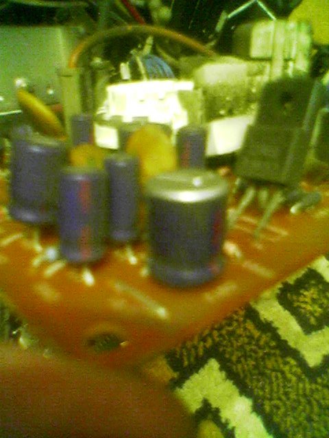

  • #11 2555414
    rafcio363
    Poziom 30  
    Posty: 2247
    Pomógł: 94
    Ocena: 264
    Znalazlem podejrzany kondensator,napiecie ok.72 stałego...

  • #12 2555432
    rafcio363
    Poziom 30  
    Posty: 2247
    Pomógł: 94
    Ocena: 264
    C912 ,ale ze schematu inemoge dojrzec prawidlowego napiecia,jednak zdaje mi sie ze powinno siegac w okolicach 140V...
    A moze zle szukam i powinieme odrazu zabrac sie za szukanie w okolicy VDP???
    Wszelkie sugestie mile widziane.
    ****edit kond w porzadku..
