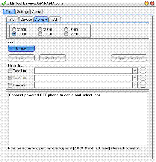

    Mam pytanie jak zdjąć simlock z telefony LG C3300?

    Najlepiej zdjac majac orginalny kabel lg dla portu com data kit- bywaly w pudelkach np. z lg L5100. Mozliwosci wiele, polecam vygisa ulepszanego, badz inne, jeden jest w zalaczniku z tych innych. Tym ponizej programem, pare telefonow zrobilem, w 100% tested nie jest. Polecam vygisa ulepszanego, jezeli kogos nie stac, badz najlepiej w orginale.

    Bardzo dziękuje za zainteresowanie i pomoc! Czyli bez kabelka ani rusz?

    Nie tylko bez kabelka nie ruszysz, ale musi to bys kabel serwisowy, albo jak w przypadku data kit lg, kabel po ktorym zrobisz wszystko z tym telefonem, poczawszy od daty a skonczywszy na serwisie. Poza tym telefonik musisz podlaczysz wylaczony, po wcisnieciu "unlok", przy komunikacie:
    Press NO and HOLD it...
    Musisz przytrzymac wspomniany klawisz, nawet przez pare sekund az program zacznie pracowac.]
    Po unlok resecik : 2945#*# odnajdz w menu factory reset i potwierdz, dopiero teraz bedzie ok.
    Bedzie OK.
