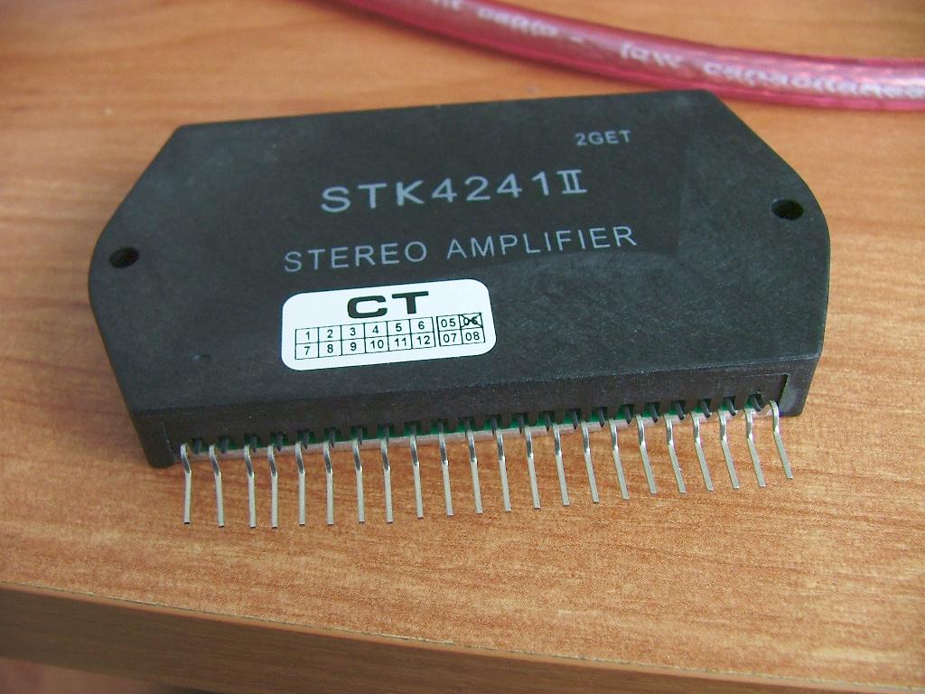

    Nie zgodzę się. Posiadam takowy wzmacniacz. Był grany na niejednej imprezie. Nigdy nie zawiódł. Padł dopiero, gdy podczas nieobecności,
    siostra zrobiła imprezę i dali za bardzo 'w palnik' i w lewym głośniku rozpadła (!) się tulejka, przerwało uzwojenie i powstało zwarcie.
    Drugi w tym czasie ciągle grał, więc to olali.
    Dopiero po kolejnych 15stu minutach wzmacniacz się wyłączył.
    Gdy wróciłem, okazało się, że prawy kanał ciągle działa, uszkodzony jest tylko lewy (niestety jeden scalak/hybryda odpowiada za obydwa).
    W Cybortechu znalazłem scalak (STK4241), oryginał kosztuje tam 69 PLN (+koszty przesyłki).
    Gdy tylko wymienię, napiszę jak działa na tym nowym.
    Ogólnie - za taką kasę brał bym jak nic. Czułość wejścia jest ok - nic nie trzeba kombinować - można śmiało wpinać w wyjście z kompa.

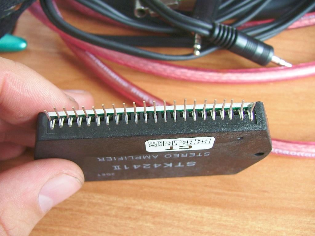

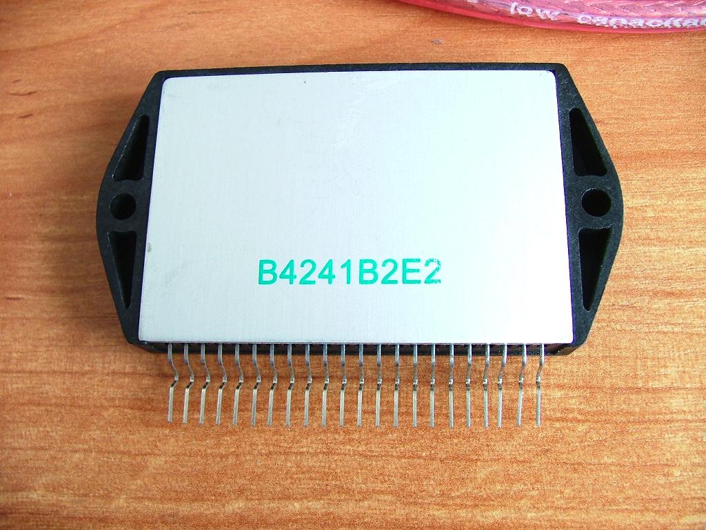

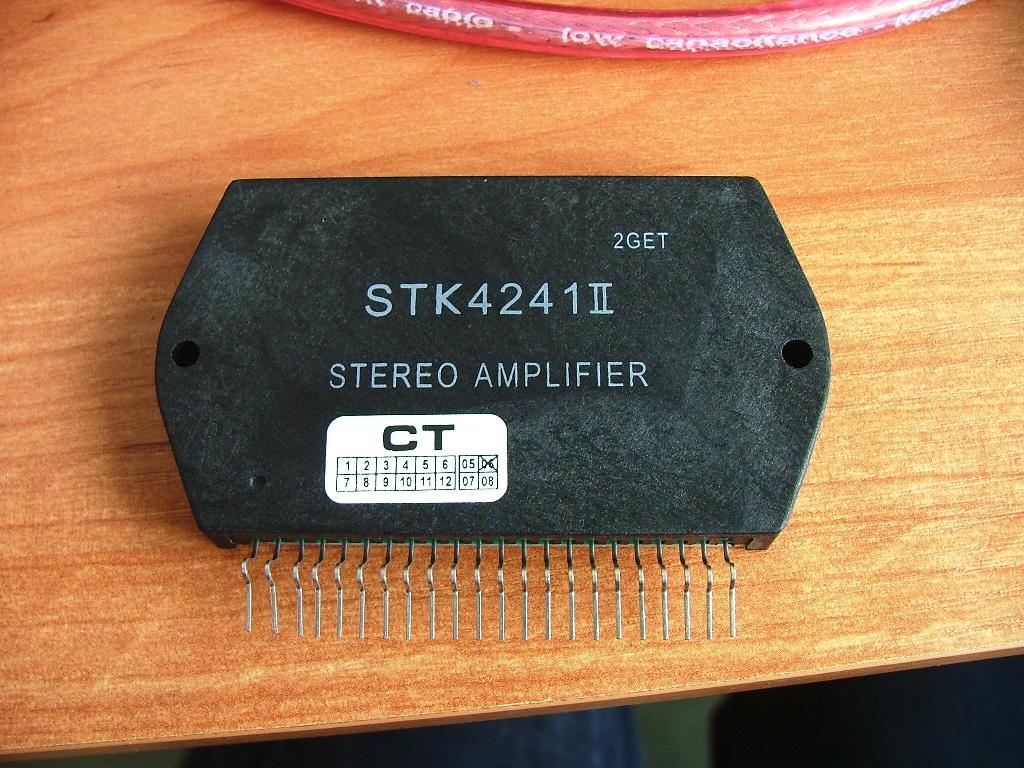

    Kupiłem w Cybortechu to nieszczęsne STK4241 podobno oryginał...
    Dzisiaj odebrałem. Sądząc z wcześniejszych opisów w innych postach,
    to nie do końca wygląda na oryginał, a na stronie jest napisane, że Sanyo :-/
    Poniżej wrzucam kilka fotek żebyście też mogli zobaczyć (przynajmniej z wierzchu), jak to wygląda.
    Ale może zbyt wcześnie się stresuję, w sobotę zamontuję do wzmaka i zobaczymy jak długo pogra.
