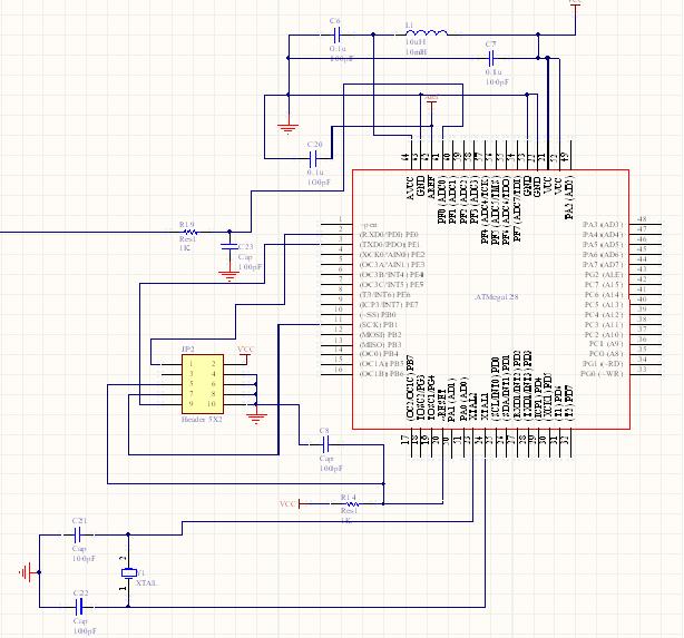

    witam,
    właśnie zmontowałem sobie układzik zawierający między innymi atmege128. chciałem zacząć od usawienia fusebitów. podłączyłem "ISP AVR Programator", lecz niestety układ jest niewidoczny...w programie bascom-avr kiedy chce przejść do zakładki "lock and fuse bits" wyskakuje mi komunikat "device unavailable". w czym może być problem? a może jakoś inaczej można zidentyfikować układ? dodam, że uC jest nowy,wszystko jest połączone prawidłowo i napięcie zasilające też jest "w normie". Dzięki za odpowiedzi
    A skad ta pewnosc??
    zamiesc wycinek ukladu to moze cos pomoze.
    pozdr

    Tutaj jest fragment schematu. niestety najwidoczniej przeoczylem PEN. zaraz sprobuje to poprawic i mam nadzieje ze pomoze

    niestety zwieram PEN do masy podczas włączenia i nadal nic. może macie jeszcze jekieś pomysły?

    Rezystor od RESETU ma 1k ?? Troche malo. Programator moze nie miec takiej wydajnosci pradowej zeby pochlonac caly prad ktory jest w stanie dac ten rezystor (5mA) Zwieksz do 10k i dodaj kondensator powiedzmy 470pF do masy.

    Mój pomysł jest taki aby przejrzeć notkę katalogową od strony 303. /PEN jest tylko wykorzystane w alternatywnej metodzie programowania, kiedy razem z linią SCK są cały czas w stanie niskim od czasu włączenia zasilania (s. 304), w innym wypadku (co i nas dotyczy - nie mamy źródeł programu sterującego "programatora", więc nie wiemy co z SCK wyprawia) nie ma co się ta linią interesować... Kto not nie czyta, to gotów wrzucać układ do gnoju, w nadziei, że pomoże, jeśli tylko ktoś na forum mu to podpowie... :P
    Rezystor na /RESET wystarczy 10kΩ, chyba, że układ pracuje w środowisku silnie zakłóconym, to wtedy trzeba go dobrać eksperymentalnie. Podczas programowania natomiast jest on zbędny. Doczepianie kondensatorów to też bzdura - wszystkie obecnie produkowane AVR mają rozszerzonego watchdog'a i POR. Rozszyfrowanie tego ostatniego skrótu w notce katalogowej... :P
