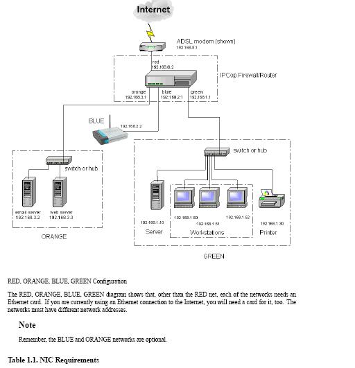

    Może w ramach reklamy "wkleję" fotkę z fragmentem z instrukcji konfiguracji oraz znalezioną króciutką recenzję:IPCop to system wyprodukowany w USA. Jak sama nazwa wskazuje, to swego rodzaju policjant (z ang. cop). Priorytetowym zadaniem tejże dystrybucji jest ochrona sieci komputerowych. Dotarliśmy do informacji, że system jest wielojęzyczny, co bardzo sprawę ułatwia, ale niestety, nie wiemy jakie języki w obecnej wersji są obsługiwane. IPCop został zaopatrzony w najnowsze technologie dotyczące zagadnień bezpieczeństwa. Producenci są zdania, że ich produkcja - IPcop, to najlepsze \\\"narzędzie\\\" tego typu, możliwe, że mają rację!
    Strona projektu:
    http://www.ipcop.org
    Może uda mi się wywołać szerszą dyskusję na jego temat. Im więcej czytam i staram się tłumaczyć tym bardziej przekonuję się do tego projektu.

    Serwewer działa teraz czas go :dopieścić" kilka pytań jeśli można :
    1)Jeśli chodzi o "czasowe " zarządzanie p2p to powiem, że działa, jeśli będę chciał zmienić godziny tego załączania to wnoszę, że muszę zalogować sie w PUTTY poddać edycji plik poleceniem fcrontab -e poprawić wpisy i zatwierdzić [ESC] [:] [w] [q] [ENTER] Czy tak ?
    2) Czytając plik i instrukcją znalazłem, że dla klientów WiFi jest przeznaczony interfejs NIEBIESKI. Spytam jaki jest cel tego, czy tylko separacja sieci WiFi od kabla ( tak aby klienci sie "nie widzieli" ci z WiFi i kabla) czy coś więcej. Mój serwer na płycie ma tylko jedno gniazdo PCI. Więc jeśli to będzie konieczne to będę musiał zmienić płytę główną a nie uśmiecha mi się to ( ta moja PG jest baardzo oszczędna jeśli chodzi o zapotrzebowanie w energię Viaepia M10000)
  • #20 2631218
    pacraf
    Posty: 236
    Pomógł: 6
    Ocena: 15
    ad 1. dokladnie.
    ad 2. generalnie powieszenie klientow WiFi na osobnym interfejsie ma na celu poprawienie bezpieczenstwa klientow kablowych (green). chodzi o to , ze nawet jesli nastapi wlamanie do czescie WiFi, to siec green i tak bedzie odseparowana.
    ponadto odseparowanie wifi od kabla ma te zalete ze nawet jesli ktos udostepni cos w otoczeniu sieciowym na kablu, to ci od wifi nie beda tego widziec i nie beda zapychac waskiego gardla jakim jest WiFi... tak przynajmniej mi sie wydaje.
    ja tego nie stosuje, mam 7 userow na kablu i kilku na WiFi i wszyscy sa w green i nie ma narazie problemow. ale to bardzo amatorska siec i na pewno nie jest to przyklad godny nasladowania. w twoim ukladzie tez bym tego nie ruszal, bo rzeczywiscie jak plyta jest oszczedna to szkoda to zmieniac.
