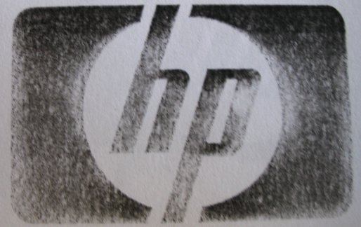

    alchemyx
    Posty: 28
    Folii nie zmieniałem, więc jest oryginalna (no chyba
    że poprzedni właściciel dłubał).
    Po włożeniu tonera kolegi zjawisko jest dokładnie
    takie samo, też jest problem z kryciem dużych powierzchni.
    A co ciekawe jak przecieram ręką kartkę to nie zostają mi
    na niej ślady tonera, więc grzałka spełnia swoje zadanie.
    Tzn. tak mi się wydaje :)
    PS. w załaczniku dodaje zdjęcie (nie mam skanera)
    tej wady wydruku. To jest ze strony testowej. Logo
    powinno być całe jednolicie wypełnione czarnym.

  • #8 2623974
    wladek83
    Poziom 32  
    Posty: 1744
    Pomógł: 155
    Ocena: 103
    Stawiam na elektrodę ładującą - powyjęciu tonera widać to w drukarce jako czarny, jakby gąbczasty wałek . Jest zbyt stary lub zabrudzony . Wyjmij go i przeczyść, nie używaj żadnych środków chemicznych . Nie zatłuść go, nawet palcami .

  • #10 2624302
    wladek83
    Poziom 32  
    Posty: 1744
    Pomógł: 155
    Ocena: 103
    Jaka czasochłonność ? Podważasz z prawej strony i wyjmujesz ... . Ja go czyszczę szczoteczką do zębów :-) . Tylko nie wydrzyj w nim dziur , bo w tych miejscach wogóle nie pokryje tonerem. Inni twierdzą, że myją w ciepłej wodzie ( nie gorącej ) i pozostawiają do absolutnego wysuszenia ( bez wyżymania ) , suszenie można przyspieszyć stosując nawiew ( suszarka do włosów ).

  • #13 2628224
    salmon
    Posty: 3477
    Pomógł: 435
    Ocena: 262
    właściwie to jest to rolka transferowa
    #14 2628500
    n-d-render
    Posty: 201
    Pomógł: 13
    Ocena: 14
    a ja czytałem, że rolka rozładowująca :) i tej wersji będę się trzymał :D
    bierzesz cienki i krótki drucik (ale mocny, odporny na wyginanie), po prawej i po lewej stronie blaszki masz dwie dziurki - dłubiesz moment, dopóki blaszka się nie podniesie, zabierasz się do następnej dziurki i masz blaszkę odgiętą.
    potem podważasz rolkę od strony trybka.
    bierzesz rolkę pod kran, na zimno łatwiej schodzi toner, szorujesz szczoteczką dopóki woda jest czarna. papierowym ręcznikiem lub chusteczką osuszasz dla oszczędnosci czasu, pozniej suszysz czym i gdzie chcesz.
    jesli zostawiles na walku troche tonera, nie polecam suszarki - po co Ci skorupa na wałku?
    wysusz dokladnie walek. jedna kropla wody lub smaru przeniesie sie z niego na beben swiatloczuly tonera i masakra, masz czarny pasek na wydrukach.
    to tyle, jesli chodzi o rolke rozladowujacą. ale wydrukuj sobie calą strone szarą i zobacz, czy nie masz pionowych pasów - optyka lasera też moze byc brudna
    pozdrawiam serdecznie!

  • #18 2744888
    alchemyx
    Posty: 28
    Długo nie pisałem z powodu tego, że drukarka przestała mi być potrzebna. Poległem z jej naprawą więc wydrukowałem wszystko w jakimś punkcie. Teraz wróciłem do tematu.
    Udało mi się uwolnić rolkę i ja doczyścić. Jakość wydurków isę poprawiła, ale nadal nie są w porządku.
    Jeśli drukuję całą czarną kartkę to na górze strony znajduje się pas długości 1/5 strony o jaśniejszym zabarwieniu. Reszta jest czarna, ale niejednolicie (wygląda jak sabej jakości ksero).
    Jak puszczam stornę całą wypełnioną 50% szarości to nie ma już tego pasa. Cała strona jest w miarę jednolicie pokryta (chociaż są pasy poziomie i pionowe delikatniej jaśniejsze, znowu wygląda to jak słabej jakości kserówka).
    Macie jakieś podpowiedzi? Z góry dziękuję :)
  • #19 2745004
    a_pawel
    Posty: 873
    Pomógł: 111
    Ocena: 25
    Wyczyścić optykę, podmienić toner na inny, wymienić rolkę transferową na inną - w takiej kolejności bym to zrobił.
  • #20 2745036
    copyman
    Specjalista - kserokopiarki
    Posty: 8282
    Pomógł: 1103
    Ocena: 829
    Jaśniejszy pas może być spowodowany końcówką tonera. Wsztrząśnij nim trochę. Jeśli pomimo to nic nie pomoże to faktycznie może być to spowodowane brudnym laserem. Co ciekawe mam 6L i 1100 w wytwórni betonu tuż obok placu i magazynu cementu i od 2 lat nie były ruszane , tylko wkłady do nich regeneruję i co jakiś czas separator i rolkę zakładam... dziwne no nie ? Dla pewności zrób wydruk na innym wkładzie. Może być też bęben zużyty...

  • #21 2745277
    n-d-render
    Posty: 201
    Pomógł: 13
    Ocena: 14
    zgadzam się. pasy pionowe - wina optyki lub tonera, poziome - tonera. efekt xero - toner lub rolka.
    podczas czyszczenia optyki chusteczką higieniczną polecam chuchanie na soczewki :D i ewentualnie płyn do szyb, ale tylko na lusterko przy wyjściu promienia z modułu

  • #22 2746686
    alchemyx
    Posty: 28
    Toner już wykluczyłem pożyczając od znajomego taki sam. Więc pozostaje
    optyka i rolka :-). Na dniach spróbuje z tym pierwszym, bo z samą rolką to
    jest zawsze ryzyko że jak wydłubie ją u kumpla to się coś schrzani i nie dość
    że będe miał swoją niesprawną, to będe musiał zapłacić za jego :D
