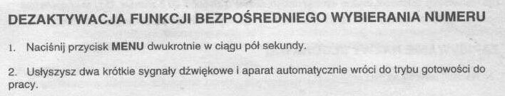

    Jak w temacie.
    Na wyświetlaczu BABYRUF.
    Poprosiłbym użytkowników o podanie procedurki wyłączenia tej opcji aparatu. Załączona przypadkowo przez właściciela. Brak instrukcji!
    Choć twierdzi, ża aparat poprostu upadł. ???
    Ewentualnie reset do ustawień fabrycznych.

  • #4 2671344
    zybex
    Pomocny dla użytkowników
    Posty: 15893
    Pomógł: 2093
    Ocena: 2922
    W instrukcji Dect 300 jest tak jak w załączniku, może i tu jest tak samo.
    • Jak wyłączyć opcję Babyruf w telefonie Apollo DECT 100? dect 300.jpg (20.44 KB) Musisz być zalogowany, aby pobrać ten załącznik.
  • #5 2723765
    sq1gpw
    Posty: 4
    He he funkcja ta działa także w dect 600, wystarczy przycisnąć dwa razy w przeciągu pół sekundy przycisk MENU. i Wszystko wraca do normy... A w dect 600 nazywa się to DIRECT i swieci sie na ejranie przez caly czas. Kazdy przycisk wybiera zaprogramowany numer.
