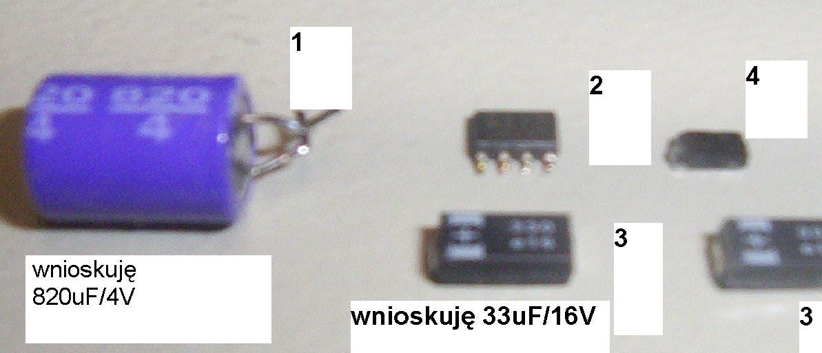

    Zrobiłem zdjęcie części, które muszę napewno zastąpić, wymienić (jakości lepszej niestety nie potrafię dzisiaj przesłać). Płyta padła po odwrotnej biegunowości napięcia z zasilacza.
    Napisy na elementach:
    1- tak jak w pierwszym poście
    2- 4884 AC W16B
    3- 330 e16
    4- 18 SK34- obstawiam diodę, ale jej typ to niestety dla mnie zagadka

    Nr 2 na zdjeciu to najprawdopodobniej mostek prostowniczy.

    Mostek raczej nie.
    Układ jest wlutowany do płyty w ten sposób:
    cztery nóżki (1-4) obok siebie są przylutowane do jednej ścieżki, a z drugiej strony trzy (5-7) do następnej ścieżki, a ostatnia do trzeciej ścieżki w płycie.
    Jeszcze dodam, że do płyty z zasilacza jest doprowadzane napięcie stałe (20V), a taki układ podłączenia tego elementu występuje w kilku miejscach na tej płycie i z tego co pamiętam spotykałem to również w innych płytach w obwodzie zasilania- raczej starszych.
    18 Maj 2006 13:27
    Czy element 4 może to być dioda Schottky’ego?
