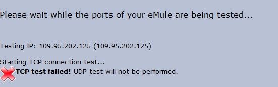

    Opcja testowanie portu kończy sie komunikatem TPC Test Failed.

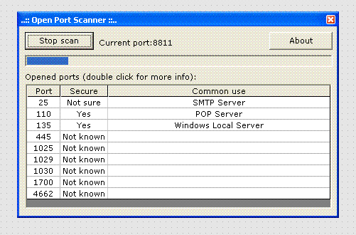

  • #6 2642016
    sokmarcin
    Posty: 460
    Pomógł: 7
    Ocena: 235
    Mój ip to 83.19.209.210, a podali mi taki sam, ale z końcówką 215 - mysle, że to zwykła pomyłka, bo to tak czy inaczej jest adres zewnętrzny.
    magnex: mam Sygate Personal Firewall, wyłączyłem go, zapore windowsowską też i nadal mam TPC Test Failed
    przeskanowałem porty i dostałem coś takiego jak niżej. (eMul był wączony) nie wiem co o tym mysleć
    Co jeszcze proponujecie?

  • #7 2642289
    punisher999
    Posty: 153
    Pomógł: 10
    Zrób tak jak ci napisał geniusm. Lub wejdz na www.dug.net.pl tam ci napisze jakie masz faktycznie ip. Jeśli jest inne niż ci sprzedali to idź z reklamacją.
