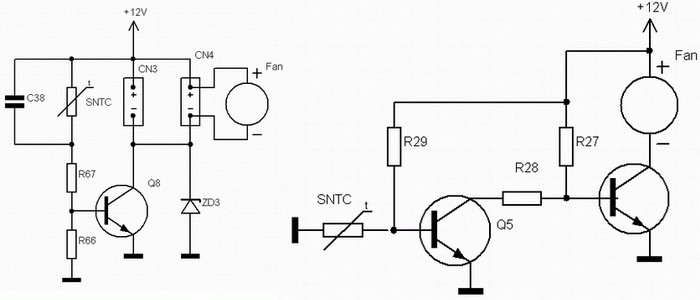

    Czy mozna zrobić termoregulator na wiatraczki do procka i do zasilacza.
    Takie ktore będą regulowały napięciem a co przez to idzie obrotami.
    Np. Procek
    ...- 30* - stoi
    30* 40 pracuje na 20 %
    40*-50* pracuje na 50 %
    powyzej 50* pracuje na 100 %
    Czy da sie coś takiego zrobić jesli tak to jak i gdzie sukać materiałów???
    Z góry dziekuje i pozdrawiam.

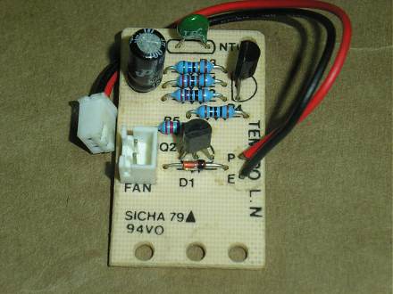

    Da się wykonać. Ale przecież są takie gotowe regulatory. Mam taki regulator z zasilacza do peceta. Zbudowany jest z 2 tranzystorów, kilku oporników i termistora. Jak trzeba, to narysuję schemat.

    poglądowe schematy w załączniku; jak to ma być wiatrak 80mm x 80mm to chyba szkoda fatygi - za 7 ... 9 zł jest Arctic Cooling Pro TC z wbudowanym termistorem

    Z miłą chęcią sam się pobawie wiec prosiłbym o schematy wraz z danymi dotyczacymi podzespołów < wartości>

    ma ktoś dane jakie wartości w tym schemacie mają rezystory i inne podzespoły ??
