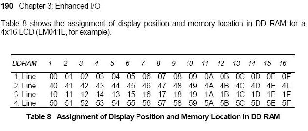

    Witam! Posiadam wyswietlacz BARTON BT42005VB-SRE (na HD4478) no i problemy z nim zwiazane. Po podlaczeniu "swieca sie" tylko 2 linie (1 i 3), tzn regulacja kontrastu dziala tylko na dwoch liniach, pozostale 2 - zero reakcji. Zapewne dlatego tez nic nie wyswietlaja. Mam 2 sztuki tego wyswietlacza, obie zachowuja sie identycznie. LCD jest na pewno 4x20, widzialem projekt na necie na tym wyswietlaczu, poza tym ma 4 uklady z tylu, jakies drivery M5839C + piaty HD44780. Mam rowniez LCD WM-C1601s 1x16, ktory wyswietla tylko pierwsze 8 znakow. Dziwnym trafem zarowno w przypadku LCD 4x20 jak i 1x16, nie wyswietlane linie leza w pamieci DDRAM za adresem 40h, czyli w jej drugiej polowce. Ponizej zamieszam rozklad adresow DDRAM (dla 4x16), moze komus sie jeszcze przyda. W czym moze tkwic problem? Wykluczam raczej bledne podlaczenie, skoro wyswietla prawidlowo na 1 i 3 linii - data, masa i zasilanie musi byc podlaczone w porzadku. Z gory dziekuje za pomoc i pozdrawiam.

    Oczywiscie, ze byl blad w inicjalizacji. W `function set` bit 'N' musi byc ustawiony na 1, uruchamiajac wszystkie linie - nie wiem jak moglem to przeoczyc. W kazdym badz razie dziekuje za naprowadzenie!

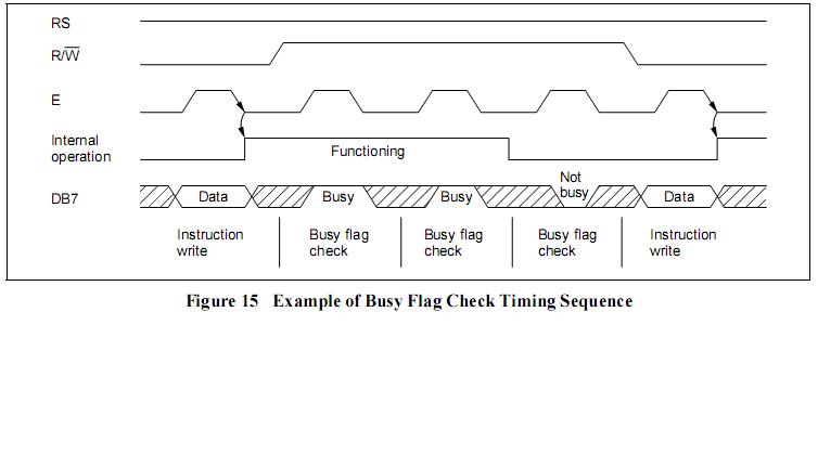

    Czy mógłby ktoś zerknąć na funkcję lcd_init() i powiedzieć czy aby na pewno dobrze inicjuję dane?
    Poprawcie mnie jeśli się mylę ale wg. mnie przesłanie instrukcji do wyświetlacza następuje po zmianie stanu EN na wysoki. Po wysłaniu instrukcji zmieniam stan EN na niski, a Przed następną instrukcją znów na wysoki??
    LCD 4x20 BARTON BT42005VB-SRE - tylko 2 linie działają, reszta nie reaguje
    Zmian na liniach D0-D7 możesz dokonywać tylko i wyłącznie wtedy gdy E jest w stanie niskim.
    Czyli nie:
    //function set
    lcd_config_bits();
    enable();
    output_d(0b00111100);
    disable();
    delay_us(45);
    Lecz:
    //function set
    lcd_config_bits();
    enable();
    disable();
    delay_us(45);

    Rzeczywiście. :|
    Zmieniłem jeszcze opóźnienie w enable i poszło :D
