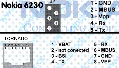

    witam, chcialem wgrac softa griffinem do nokii 6230i, uwalił mi ją:(
    Mamn teraz Tornado, ale w kabelku grzebałem:( Ma ktoś rozpiskę pinów do tornado? bo nie chce mi się woigóle komunikować teraz:(

    Pewnie wywalila Ci sie na flashowaniu PPM ;) Zobacz na ufsx 'K' z podpieta ladowarka, jesli dalej lipa to zanies do kogos na MT-Boxa (choc ostatnio i ten nie dal rady i dopiero an JAF'ie zatrybilo), powinno pomóc.
    Piny ponizej.
    • Rozpiska pinów Tornado do flashowania Nokia 6230i - brak komunikacji 6230i_pin.GIF (18.77 KB) Musisz być zalogowany, aby pobrać ten załącznik.

    juz kabelek ddziala..wiec tak :
    griffin flashuje ale nie wlacza sie po tym zabiegu tel
    tornado: nie moge skomunikowac
    JAF: problem tez z komunikacja:(
    Jak to postawic? To na pewno SW sam uwalilem:(
    w tornado:
    1st Boot Err: Bad Resp UPP, 02 FF FF 72
    Process Failed, Repowering Mobile

    mahcin w jafie ustaw tryb manual wybierz pliki mcu ppm cnt i wcisnij flash (u mnie 6230i na jafie tez nie chce sie robic automatycznie - jedynie manual)

    poszlo:D
