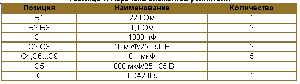

    potrzebuje jeśli ktoś wie co te oznaczenia oznaczają tzn niech mi napisze jak to po polsku powinno wyglądać
    • Tłumaczenie oznaczeń z języka rosyjskiego na polski - co oznaczają? ele.jpg (62.75 KB) Musisz być zalogowany, aby pobrać ten załącznik.

    Om to Ω
    nF to pF ( n jako odpowiednik tego znaku który po rusku znaczy p)
    B - V
    mkΦ - µF
    Pozdr.J.

    Kolumna 1 -> pozycja -> tutaj oznaczenie
    Kolumna 2 -> nazwa, typ, wartość
    Kolumna 3 -> ilość (tutaj ilość sztuk)
    Pzdr.

    czyli C1 to 10 nf czy 1 nanofarad?? napiszcie bo sie gubie troche

    1000 pikofaradów to oczywiście 1 nanofarad.

    R1 -> 220 Ω
    R2, R3 -> 1.1 Ω
    C1 -> 1nF
    C2,C3 -> 10uF/25 do 50V elektrolityczny
    C4, C6 .. C9 -> 100nF np. typu MKT na 63V
    C5 -> 1000 uF na 25 do 35V elektrolityczny
    IC TDA2005
    w kolumnie trzeciej jest ilość elementów danego typu
    kondensatory C4, C6 ... C9 pewnie blokują zasilanie, nie wiem czy masz gotową płytkę, bo wtedy musisz dobrać kondensatory o takim rozstawie wyprowadzeń jak masz otwory na płytce drukowanej
