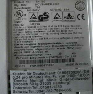

    Może tem monitor ma jakieś oznaczenie, chassis lub model wszystko jest zdarte???
  • #9 2703062
    adberni
    Posty: 22

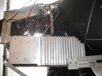

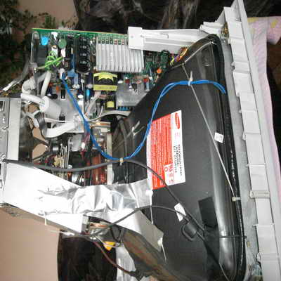

    Fotki monitora, dodam że wysokie startuje, brak jednak jest obrazu, led pali sie na zielono.

    Schematy monitorów Proview, w tym 796 są tu https://www.elektroda.pl/rtvforum/forum36.html?sid=2c1a2c83dc70e2a184c91980767b3b95
    Możesz mieć zimne luty na płytce kineskopu, zdejmij ekran i przelutuj płytę.
