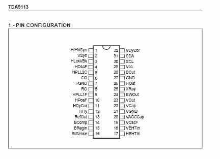

    Mozna wiec powiedziec ze RGB jest juz zalatwione, pozostaje reszta. Z tego co zaobserwowalem po zdjeciu obudowy to jedna z cienkich zyl (pomaranczowa) nigdzie nieidzie. Zostaly wiec 4 zyly, z ktroych jak rozumiem mam wybrac 3 aby dzialalo, czyli jakies 24 kombinacje hehe ;).
    Znalazlem dwa scalaki, nieznam sie zabardzo na tym dlatego napisze co jest na nich napisane : na jednym- F700 LR3 CHKSUM: 548D
    Na drugim -TDA9113 H224V0044M MALTA

    mietex
    Poziom 25  
    Posty: 767
    Pomógł: 93
    Ocena: 23
    Witam !
    Jak podłączyć nowy kabel sygnałowy w monitorze Winton F 700?
    Teraz na podstawie tego znajdź przejścia od 1 i 2 nóżki scalaka do wtyczki na płycie i dalej do 13 i 14 pinu we wtyczce monitorowej. Jeszcze 5 pin tej wtyczki do masy i powinno być po kłopocie.
