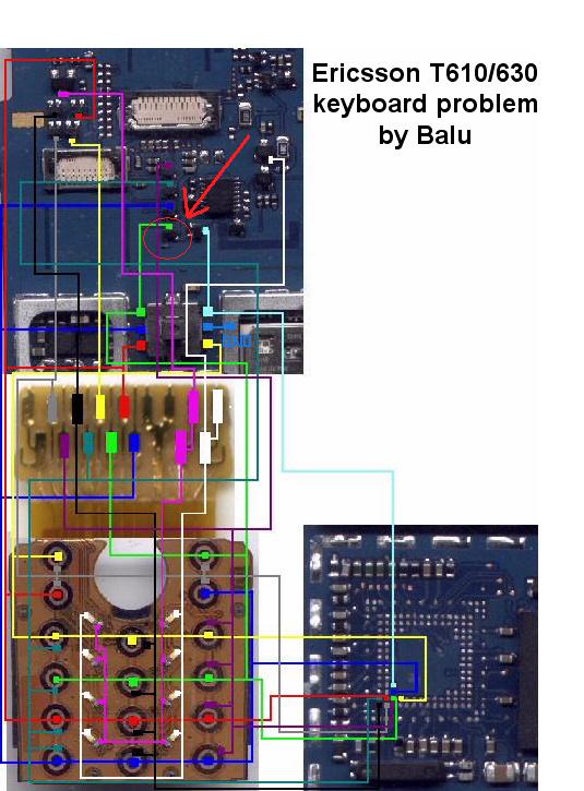

  • #2 2728575
    dudi-7
    Posty: 536
    Pomógł: 28
    Ocena: 15
    posprawdzaj połaczenia wg tego repaira.
    • t610 po wymianie joysticka nie działa klawiatura i joy t610-630akey.jpg (159.82 KB) Musisz być zalogowany, aby pobrać ten załącznik.
  • #3 2743840
    speedos
    Posty: 83
    Pomógł: 2
    Ocena: 5
    z gory wielkie dzieki za schemacik, wedlug niego jest wszystko ok tylko niewiem jak jest z przejsciem do bga.
    skoro jest ok to male pytanko czy te klawisz (4,5,6,wiecej) nie dzialaja teraz bo nie ma joya???
    szkoda mi wlutowac kolejnego joya jak to nie nic nie pomoze. Pozdrawiam

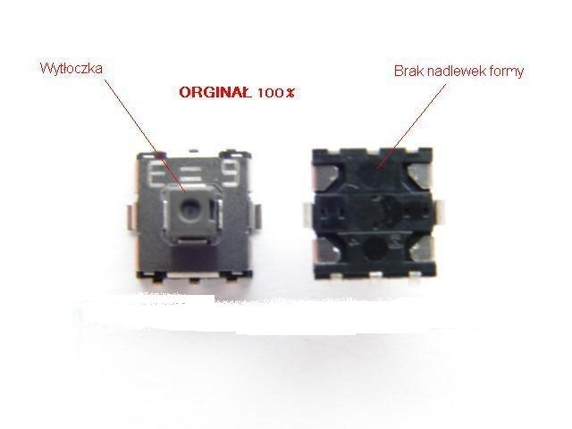

  • #8 3088022
    speedos
    Posty: 83
    Pomógł: 2
    Ocena: 5
    najlepsze rozwiązanie to kupić joysticka takiego jak na zdjeciu 100% oryginalny koszt 10zł

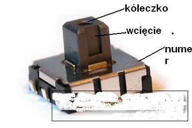

  • #9 3093550
    speedos
    Posty: 83
    Pomógł: 2
    Ocena: 5
    jeszcze lepszy przykład oryginalnego joya
