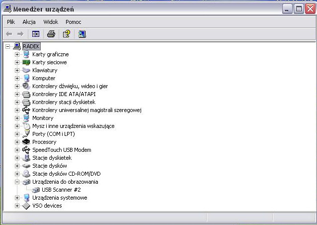

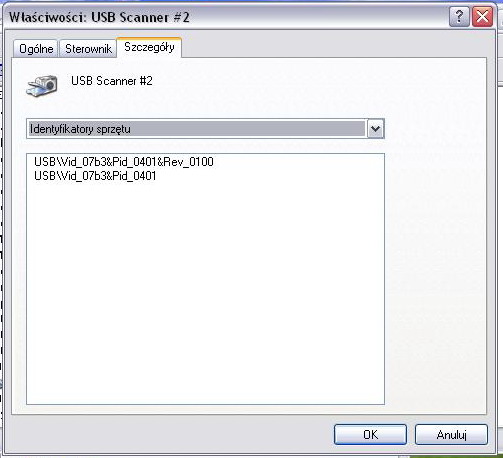

    Dziwna sprawa podpiekłem skaner od nowa i zaskoczył ale nadal wykrywa inaczej niż kolega lelekx pisał dołączam fotki jak go wykrywa jakieś sugestie (zarazie działa ok)

    No to go wykryło poprawnie i zainstalowało. W czym problem?
