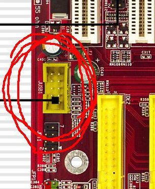

    Witam , mam taki problem: posiadam płytę kt4av msi i mam tam do wewnętrznego wejścia usb podłączony usb 2.0 ,a kupiłem czytnik kart i teraz powstał problem gdzie go wpiąć bo jedyne usb na płycie już zajęte.Czy muszę zrezygnować z 2.0?Czy może da się zrobić rozdzielacz?Kupić też mogę tylko nie widziałem takich

    więc tak, 4 wyjścia z tyłu są na stałe z płytą i je mam wolne, natomiast chodzi mi o te 2 z przodu które się podpina kabelkiem do płyty , a czytnik kart który kupiłem ma tylko takie wyjście, podpinane do płyty za pomocą takiej kostki a nie standartowego usb.No a na płycie jest tylko jedno takie podłączenie oznaczone jako JUSB1 a czytnik jes tu http://www.allegro.pl/item109900525_uniwer_czytnik_kart_z_wejsciemvideo_za19zlod_ss.html , a płyta jest tu

    Nie wiem jak je zmniejszyć , ale wyciąłam kawałek o którym pisałem Czy można podłączyć 2 urządzenia usb do jednego wejścia?

    Wykorzystując twój obrazek zaznaczyłem dwa porty USB, jeden na czerwono, drugi na zielono (szczerze mówiąc nie pamietam, po co jest ten piąty pin na dole po prawej). Są one niezależne od siebie i możesz do nich podpiąć dwa urządzenia. Nie pomyl kierunku wpinania wtyczek - opis masz w księdze do płyty głównej :D (aczkolwiek robiąc "gupie" kombinacje na starej płycie głównej stwierdziłem, że USB jest foresto-idioto odporne)
    • Czy można podłączyć 2 urządzenia usb do jednego wejścia? 2usb.jpg (27.32 KB) Musisz być zalogowany, aby pobrać ten załącznik.

    Właśnie chodziło mi o to co zaznaczył Forestx na swoim rysunku, aby podpiąć 2 urządzenia do tego portu.Nie muszę wtedy rezygnować z D bracket 2 o którym pisze Lzep bo tylko tam można mieć usb 2.0,z tego co zrozumiałem z instrukcji.Tak że dziękuję wszystkim ,jutro rozwalę wtyczki i wepnę jak na zdjęciu pokazał Forestx.Dam znać jak będzie działać.

    Długo mnie nie było , ale rysunek Forestx sie przydał i po przerobieniu wtyczek czytnik działa , a drugie miejsce mam w rezerwie.Dziękuję wszystkim
