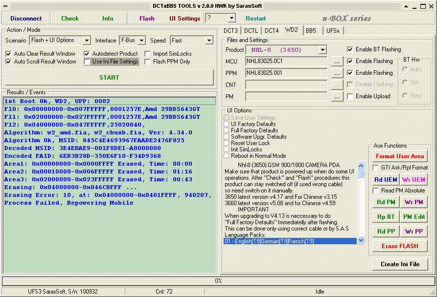

    no teraz chodzi tylko wyskakuje mi błąd
    Erasing Error: 10, at: 0x04000000-0x0401FFFF, 940207, Time: 00:00
  • #20 2765991
    PiM_FM
    Poziom 25  
    Posty: 946
    Pomógł: 49
    Ocena: 18
    teraz wyskakuje coś takiego moze ładuje ZŁE PLIKI ??
    wielkie dzięki wszystkim za dotychczasową pomoc!!
    i prosze o jeszcze help me

    pliki masz dobre (tak apropo to polak jest w 16 a nie w 1), towj problem (jesli to nie fizyczen uszkodzenie flasha) to fia wiec kombinuj z wersjami.

    a przy flashowaniu mógł sie flash uszkodzić bo fonik był sprawny i sam go boxem popsułem

    nie da rady uwalić tego fona programowo :) robiłem już takich na pęczki.

    teoretycznie czasem sie zdarza, ze nie mozna zapisac jednego sektora flasha, telefon normalnie wczesniej dzialal, tylko, ze po wykasowaniu nie mozna tam nic zapisac ... ot, taki niemily zbieg okolicznosci. Generalnie 3650 i inne shit symbiany mozna postawic przez wykasowanie PMM, potem flash mcu + ppm, potem wladowanie pm-a. Na startup-failed i inne "nasty mesagges" pomaga najczescie format user area. Ale moze sie zdarzyc tez uszkodzenie elektroniczne, ktore bylo juz wczesniej, ale wyszlo akurat w czasie flashowania ...
