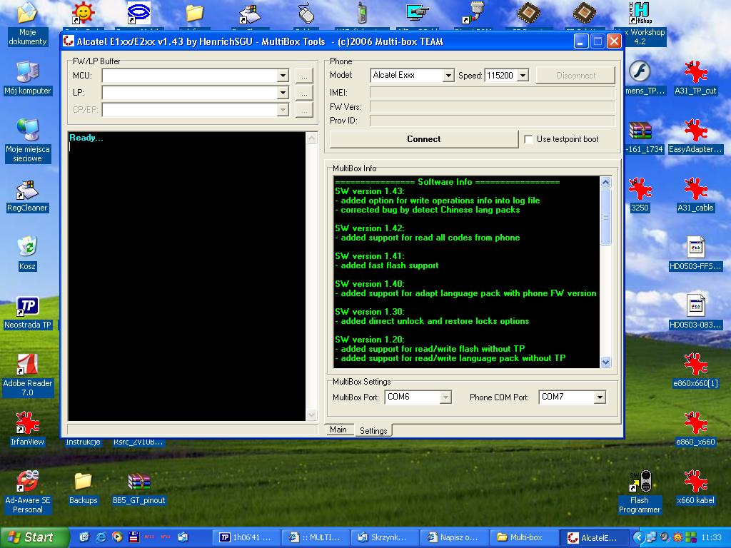

    udalo sie komus polaczyc ten telefon z tym boxem?
    jesli tak to prosze o instrukcje bo na oficjalnej stronie jest to dosc dziwnie napisane.

    Też miałem problemy, ale trzeba dokładnie przeczytać instrukcje.
    Multi box musi być zainstalowany na comie wirtualnym nr 6, a w drugim okienku ma być com 7 i musi działać.Testowane, robi języki i simlocki bez problemu.

    ale tam pisze aby telefon podlaczys do wejscia "UNI" a program szuka telefonu na tym drugim porcie.
    nic nie czaje.

    Oczywiście telefon podłączasz do wejścia uni.

    tyle ze jak podlanczam do uni (oczywiscie piny w kablu polaczone zgodnie z rys. na multiboxie)
    to pasek postepu przyspiesza jak sie nacisnie power i nic wiecej sie nie dzieje.

    Przycisk power ma być włączony na trochę dłużej około 1-2 sek.
    Jeżeli przewód masz ok to musi działać.

    jacie.....
    poszło dzieki.
