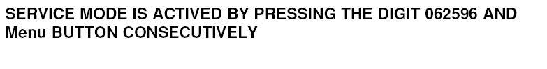

    Witam!
    Wejście w tryb serwisowy dla chassis Telestar PT95 (TV+DVD)
    Elemis TV+DVD PT95 - brak wizji z DVD, potrzebny wsad do EEPROM i tryb serwisowy

    Main Menu-->Service menu-->Service code (062596)+Menu

    ale u mnie jest MENU główne,a w nik :Obraz,dzwiek,właściwości
    a we własciwościach włacznik czasowy i język :|
