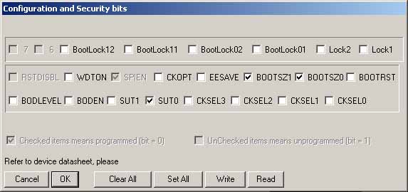

    Ostatnio zmienialem fusebity tak aby uC pracowal z zewnetrznym rezonatorem 8MHz. Poustawialem wszystko przez PonyProga i wygladalo,ze wszystko jest oki, no i zaczolem sprawdzac. Popelnilem maly program, ktory zapala i wygasza diode co 1 s. Wszystko bylo by fajnie, gdyby nie to ze wedlug tych ustawien i zegarze 8MHz dioda powinna migac co 0.5s. ,tak mi sie wydaje :-( Sa to moje pierwsze kroki w C, wiec moglem cos sknocic, albo zle wyliczyc. W zwiazku z powyzszym mam pytanie, czy dioda powinna migac co 0.5 czy co 1 sek ?

    Tak myslalem, ze cos jest nie tak. Wprowadszilem tak jak napisales i dioda miga co ok 8s. Wynika z tego, ze uC dziala z czestotliwoscia 1MHz :-(. Ustawialem fusebity wedlug info na stronie http://www.tkdami.net/~voytek/programy/programy.html . Napewno procek dziala na zewnetrznym rezonatorze, bo gdy go wyciagne przestaje dzialac.
    Oki juz nie pisze srednikow :-)
    Dopiero zaczynam zabawe z uC, dlatedo dzieki za kazda rade .

    Znalazlem w necie kalkulator do obliczania przerwan timerow i po wstawieniu tego co podales wynika, ze przerwanie wystepuje co 7,38867200 s.
    Wynika z tego, ze fusebity mam ustawione prawidlowo.
