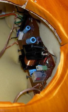

Co to za plik znaleziony na elektrodzie i do czego służy?

    z nalazlem to na elektrodzie w formie downloadu tylko nie wiem co to jest jak byscie mogli powiedziec co to i co to daje?
    • Co to za plik znaleziony na elektrodzie i do czego służy? co to.jpg (73.52 KB) Musisz być zalogowany, aby pobrać ten załącznik.

    Witam. Wygląda to na jakąś zwrotnicę głośnikową i/lub wzmacniacz mocy w kolumnie aktywnej.

    Kawałek płytki wygląda na normalną zwrotnicę. nie wiem tylko co tam robi ta elektronika aktywna i przekaźnik. Strzelam, że może to być jakieś samoistne zabezpieczenie na wypadek pojawienia się napięcia stałego lub zbyt dużego poziomu sygnału. Końcówki mocy tam żadnej nie widać.
