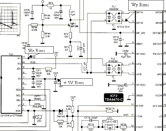

    Witam mam takie pytanie mam taki telewizor Magnum 7050 VT przywieziony został z Niemiec i nie odbiera w ogóle kanałów z anteny siatkowej (z tv kablowej niewiem bo niemam jak sprawdzić) i czy te telewizory wymagają przestrojenia jeśli tak to jak można przestroić taki tv

  • #7 2814412
    titek11
    Posty: 40
    troche polutowałem i obraz się pojawił ale bez głosu w menu zobaczyłem że kanały odbierają przez system BG i nieda się tego zmienić więc chyba będe musiał przestroić ten TV tylko czy moglibyście mniej więcej pozaznaczać czy jakoś przedstawić na schemacie mniej więcej jak to rymi podłączyć pomiędzy ten filtr SAW bo z tej strony to wygląda to na prosto czynnoś ale w praktyce to chyba się pogubie z góry dzięki za pomoc a jeszcze jedno czy wstawienie tego RYMI załatwi wszystko że będzie ten głos czy jeszcze coś trzeba będzie zrobić i ten schemat troche się różni przdewszystkim scalakami a głowica w tym TV to CTT5020N scalaki które się znajdują w tym tv to TDA 9860 TDA9840 STV2116A-2D STV9840 STV2180A-BC nie wymieniłem wszystkich tylko pare z nich
    CZY KTOŚ MOŻE MI POMÓC
    No niestety nie było chętnych żeby mi pomóc ale poradziłem sobie sam i nie było to wcale takie trudne wysyłam obrazek na którym pozaznaczałem jak ja podłączyłem rimi w tym TV może komuś się przyda kiedyś https://obrazki.elektroda.pl/93_1154286745.jpg
