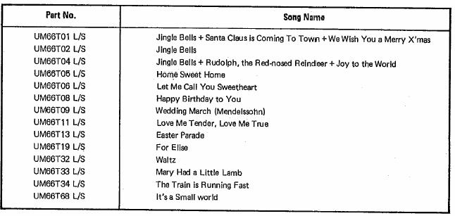

    poszukuje katalogu chip-ow posiadajacych zapisane na stale w pamieci frgmenty lub cale utwory muzyczne, nie bardzo wiem jak tego szukac
    z gory dzieki za pomoc:)
  • #2 2826406
    21
    Posty: 43

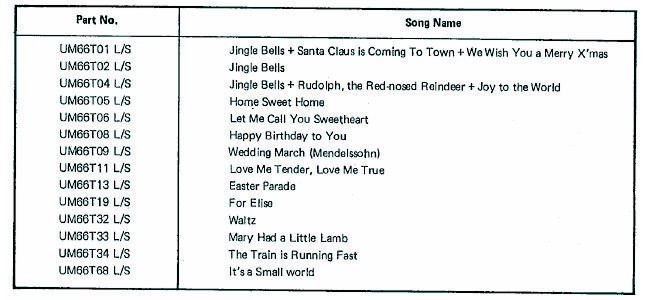

    Jedmymi z tego typu układów jest rodzina chipów UM66T firmy UMC. Seria składa się z 14 układów każdy z inną melodią. Są produkowane w obudowach TO-92, mogą być zasolane napięciem 1,3-3,3V, występują w dwóch typach UM66T-xxL lub UM66T-xxS. Wersja L powtarza melodie do momentu odłączenia zasilania, a wersja S wyłącza się po jednorazowym odegraniu utworu. Układ ten może bez żadnych dodatkowych elementów zasilić membrankę piezo ale po dołożeniu zaledwie trzech elementów może zasilić niewielki głośnik. Poniżej lista dostępnych melodii.
