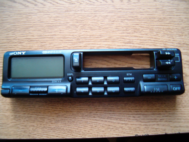

    Mam RO samochodowy Sony XR-3690RDS widać na zdjęciu poniżej. Chcę kupić użwany panel bo ten coś mi szwankuje, ale ciężko mi znaleźć dokladnie taki typ jaki mam teraz.
    Z jakiego typu jeszcze pasuje panel do mojego radia?????
    Proszę o poradę.

    Na 99% jeszcze popularniejszy XR-3700RDS - tylko ma klawisz BAND zamiast FM (na inny rynek był).

    Najlepiej to sprawdzić w serwisówce. Tam pisze jakie modele były na danym panelu i zadziałają napewno dobrze, czasem w innej serii pasuje ale zaczynają się dowcipy że coś ma zamienione, czegoś nie ma. Ja szukałbym oryginała tylko a klientów którzy przynoszą do naprawy sprzęt z różnych parafii wyganiam od razu, bez oglądania sprzętu.

    Instrukcja serwisowa (Service Manuals) , zawiera wszystkie dane wydane przez fabrykę dla swoich serwisów, które potrzebne są do naprawy danego sprzętu, schematy, rysunki, płytki, sposoby regulacji i naprawy. Czasem między wierszami można doszukać się odpowiedzi na Twoje pytanie gdyż serwisówka często wydawana jest do kilku modeli bazujących na danej elektronice i rozpisane są w niej różnice. Producenci kiedyś dodawali schemat do sprzętu, teraz praktycznie nie robi się tego a serwisówki dostępne są w cichym obiegu bo producenci trochę krzywo na to patrzą. Jest kilka firm w Polsce handlujących schematami i serwisówkami a także u nas w odpowiednim dziale sporo tego jest.

    Nie, to nie to samo, Service Manuals i User Manuals czy instrukcja użytkownika. Czasem i z niej można coś wyczytać między wierszami, gdy jest napisana do kilku modeli ale w serwisówce jest to dokładniej opisane.
