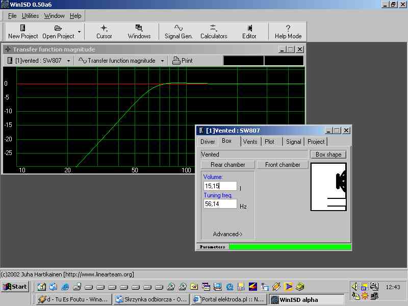

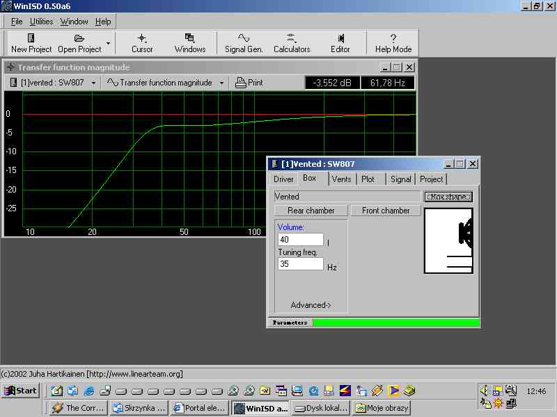

    W załączniku jest chrakterystyka głośnika , którą zrobił program WinISD , a druga charakterystyka jest po moich modyfikacjach z objętością i zestrojeniem , czy może je ktoś skomentować , czy ta poprawiona jaest dobra , czy w miarę , czy może być ? ( w obydwu przypadkach Qts=0,24)
    ch-ka 1 - to bez modyfikacji
    ch-ka 2 - to po zmianie

    Ta w 15 litrach jest słaba - nie schodi zbyt nisko, natomiast w większej zrobiłeś EBP czyli Enchanced Bass Refleź - rozszerzyłeś pasmo przestrajając tunel i powiększając objętość kolumny kosztem równomierności charakterystyki i to dość sporo - możesz mieć długi impuls musisz sprawdzić czyli bass będzie przeciągły i będzie "słada kontrola" za to do kina domowego i do techno się nadaje. Jak zywkla najlepsza charakterystyka leży po między tymi 2. Jak zdaże to jutro walnę rysunek jak według mnie to poewinno wyglądać dla tego głośniczka.

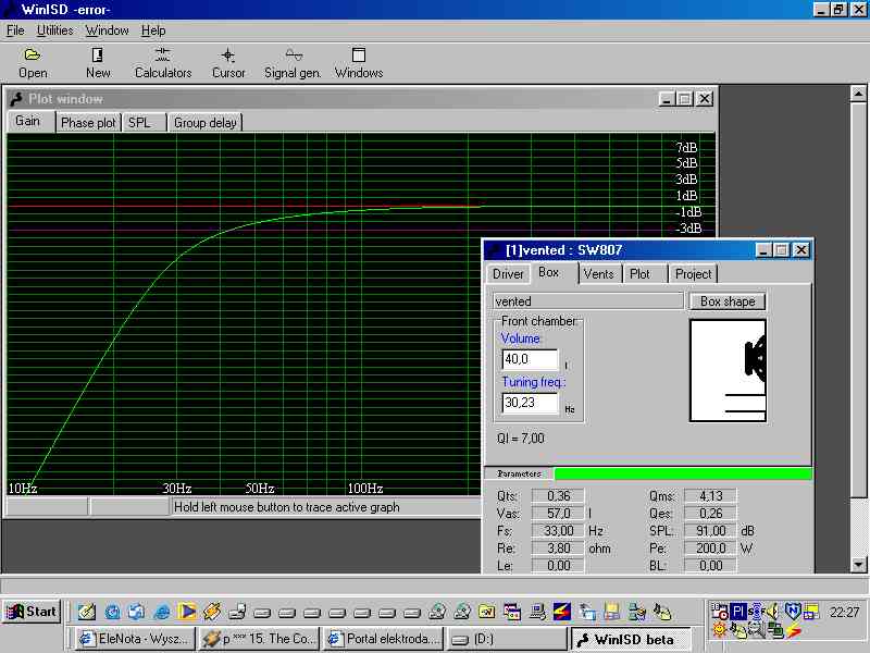

    fenkju very macz ewryłan :) , a tu jeszcze jedna charakterystyka , bo sobie trochem przemyślałem sprawę i doszłem do innych wniosków .Ta ch-ka powstała dla tego samego głośnika tyle że dla Qts zastępczego =0,36 , i obiżyłem trochę częstotliwość strojenia , no nie wim ale lepiej chyba nie będzię , oceńcie sami ( i odpowiedźcie ) co o tym myśłicie z góry fenks :))
    a i jeszcze jedno wiem doskonale że ten głośnik nie jest najwyższych lotów , i że mi siem drur w cewce grzeje , cóż począć taka fizjologia kolumny :) ( nie ja to wszystko wymyśłiłem )
