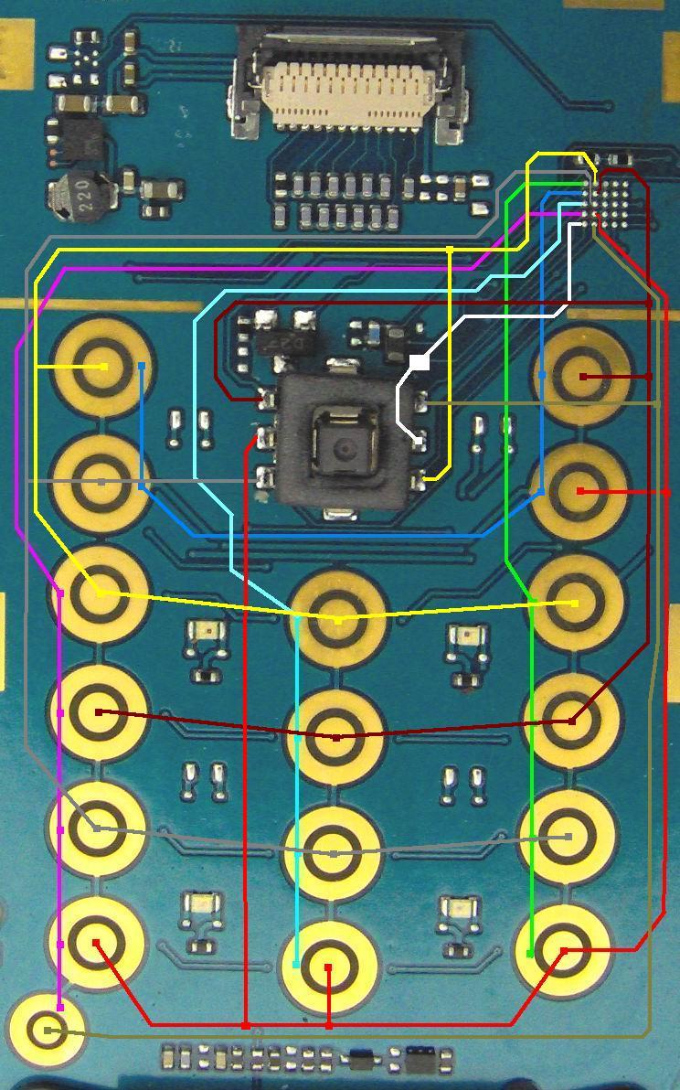

    Witam i przyłanczam sie do tematu. Kupilem SE k300i ale jest kompletnmie oderwany jostick i nie ma go do czego przylutowac moze ktos ma jakies pomysly ??

    jesli chodzi o joya to mam schemacik tylko mi chodzi o cały układ płytki tu masz joya

    Ten schemacik bardzo mi sie przydal dziekuje bardzo i pozdrawiam jak naprawie dam znac i moze wstawie zdjecie :D
