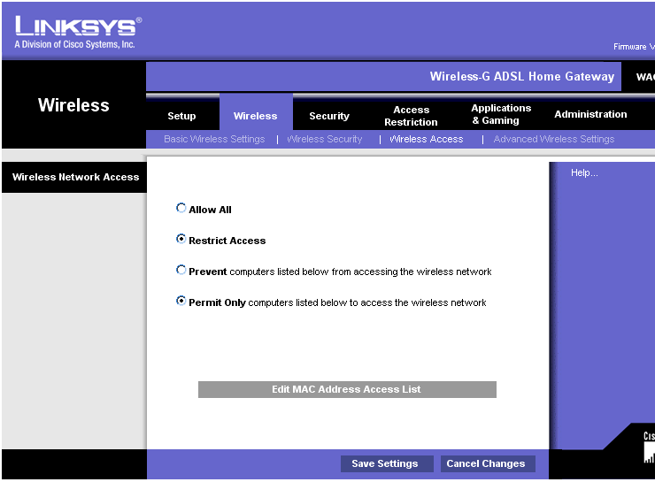

    Mam pytanie, którte opcje mam zaznaczyć
    w oknach "konfiguratora", aby dostęp do mojej
    sieci był wyłącznie po mac adresach kart sieciowych.
    Jeżeli w odpowienie okno wpiszę mac adresy komputerów, które mają korzystać z tej sieci, to dalej sieć jest niezabezpieczona.
    Jeżeli w zakładce zabezpieczenia dam "enable" to od razu zmusz mnie do
    ustawienia klucza szyfrowania, a tego właśnie chcę uniknąć,
    interesuje mnie tylko zabezpieczenie (jak wcześniej pisałem) po mac adresach.

    Wchodzisz na zakładke jak tu:
    - i zaznaczasz tak jak jest na foto. :P

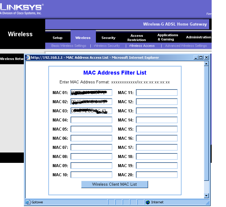

    Nastepnie naciskasz "Edit MAC Address Access List"
    Pokazuje się okienko i teraz, te adresy MAC co tam wpiszesz będa tylko miały dostep do netu i routera.

    Ten pierwszy krok pomógł.
    Dzięki.
