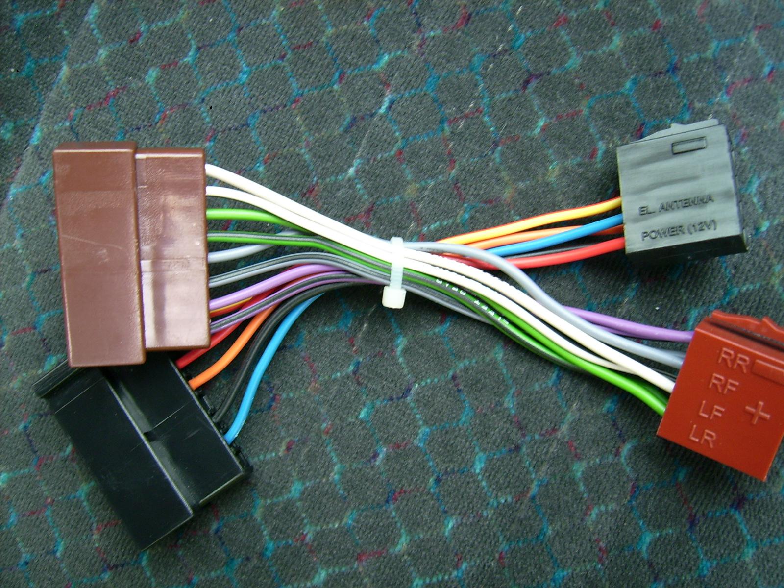

    zapytanie odnosnie radia. Ford Mondero
    potrzebuje polaczyc to z nowym radiem wiec potrzebuje taki adapter ktory polonczy przedstawione gniazdo.(patrz fot 1 LEWY KABEL
    [Ford Mondeo] Jak podłączyć nowe radio w Ford Mondeo? Adapter do kabli głośników i zasilania
    kable jakie wychodza z auta LEWY KABEL-(glos) PRAWY KABEL- POWER, MEMORY

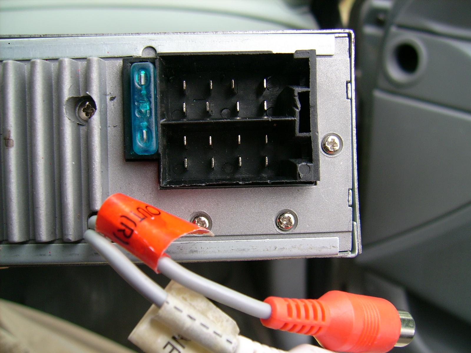

    Nowe Radio
    takie kable mam

    Czy napewno ta nietypowa wtyczka ma połączenie z głośnikami ? Podejrzewam że w tym aucie jest jeszcze wzmacniacz i to do niego prowadzi ta wtyczka, wtedy radio mogło być typu 2007 lub 2008.
    I może warto odbudować ten zestaw uzupełniając go o zmieniarkę ? Tył tego co na zdjęciu jakoś przyprawą chińską mi pachnie.

    Ta wtyczka wskazuje na zewnętrzny wzmacniacz. Sprawdź dokąd idzie ten przewód (możliwe, że wzmacniacz znajdziesz po prawej stronie nad schowkiem). jesli tam jest wzmacniacz, to znajdziesz wtedy przewody idące bezposrednio do głośników. I do nich należy się podłaczyć z nowym radiem.

    Ta wtyczka byla w starym radiu i dzialalo, odlaczylem i radio dzialalo bylo zasilanie ale nie bylo GLOSU, takze fot 1 LEWY KABEL to dzwiek.
    wychodzi na to ze trzeba rozciac ten kabel fot 1 LEWY i podlaczyc wedlug schematu 2007-2008

    Nie spotkałem się w Fordzie Mondeo z tego rodzaju instalacją prowadzącą bezpośrednio do głośników ( chodzi o złącze z kabel fot 1 LEWY ) na pewno musi być tam jeszcze dodatkowy wzmacniacz jak pisze Błażej i Sławek (Chyba że już ktoś wcześniej jakieś dziwaczne przeróbki po czynił )
    "Ta wtyczka byla w starym radiu i dzialalo, odlaczylem i radio dzialalo bylo zasilanie ale nie bylo GLOSU, takze fot 1 LEWY KABEL to dzwięk."
    to dzwięk ale o niskim poziomie podawany na wzmacniacz!!
    Szukaj wzmacniacza

    Idziemy po kabelku i niedaleko jest wzmacniacz. Wyciągamy z niego drugą wtyczkę (taka jak opisana jest jak VW Sharan/Seat Alhambra/Ford Galaxy) i tam podłączamy głośniki. Wzmacniacz sprzedajemy z dużym zyskiem na Allegro.

    Jeśli mnie pamięć nie myli, to wzmacniacz znajduje się nad schowkiem przed pasażerem. Jest to taka płaska metalowa puszka. Aby się do niej dostać należało zdjąć element ozdobny na kokpicie.
    Nie trzeba tu rozcinać żadnej instalacji. Ten prz3ewód jest na tyl enietypowy (płąski), że można go bez problemu odnaleźć w wiązce. Dojście do tego, co jest po drugiej stronie tego przewodu, to jedyna metoda do prawidłowego podłączenia nieseryjnego radia.

    Wszystko udało sie zrobić, przerobiłem tak ze można jeszcze stare radio(Orginalne Forda) wsadzić odłaczaja wtyczke... Dzięki chłopaki
